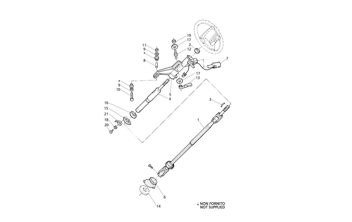

zuerst möchte ich mich dafür entschuldigen das ich jetzt leider erst wieder die Möglichkeit habe zu antworten. Danke für die oben genannten Informationen. Die Batterie ist in Ordnung. Ich hatte sie trotzdem nachgeladen aber wie zu erwarten ohne Erfolg. Die Anschlüsse sind gereinigt und befestigt. Massekabel hat guten Kontakt. Ich habe bis jetzt trotz weiterer Kontrollen und Austausches des Relais für den Startvorgang keinen Erfolg gehabt. Ich habe auch den Verdacht das es trotzdem an dem Zündschloß liegen könnte. Die mechanische Konstruktion von Zündschloß, Lenkstange läßt ein einfaches abziehen des Steckers am Zündschloß nicht zu. Hat jemand Hinweise wie man dort vorgehen sollte um nicht das Schloß selber zu zerstören bzw. das man die Lenkstange demontieren muß? Könnte es noch sonstige Fehlerquellen geben die ich überprüfen kann? Ich habe leider auch noch nichts zu einem Stromlaufplan gefunden. Und das es am Anlasser selbst liegt glaube ich nicht. Von den Bedienelementen der Klimatisierung leuchtet weiterhin nichts auf und zeigt auch keine Reaktionen. Für weitere Informationen bin ich dankbar. Noch einen schönen Tag.

Ich hoffe es ist groß genug. Die Nummer 7 ist das Zündschloss, Stecker demnach etwas tiefer and der Lenksäule.
Kostet keine 70€ und ist scheinbar noch original lieferbar ;)

Danke für die Informationen. Ich habe mir die Lenksäule mit dem Zündschloß angeschaut bekomme aber das Zündschloß nicht aus der Säule und den elektrischen Steckverbinder nicht glöst. Die Ringantenne für die Code Erkennung des Schlüssel läßt sich einfach abnehmen. Braucht man zur Entnahme des Schloßes mit der elektrischen Kontakteinheit und zur Demontage des Steckverbinders spezielles Werkzeug oder wie kann ich dort vorgehen? Ich kümmere mich weiter darum kann aber noch etwas dauern. Danke im Voraus.

ich bekomme den Stecker nicht einfach so ab da er in einer Öffnung in der Lenkradsäule eingeführt wird und diese Öffnung ist zu klein um den Stecker abziehen zu können. Somit muß man wohl das Zündschloß herausziehen und dann wird auch der Stecker von den Kontakten gelöst. Ich muß mich mit dieser Problematik noch weiter beschäftigen was wegen Zeitmangel aber noch dauern kann. Das Fahrzeug ist ein Saisonfahrteug aber dennoch muß ich ihn wieder am laufen bekommen. Ich werde mich auf jeden Fall wieder bei der nächsten Möglichkeit melden. Vorerst vielen Dank für die Unterstützung und ein Gutes Neues Jahr 2016.
