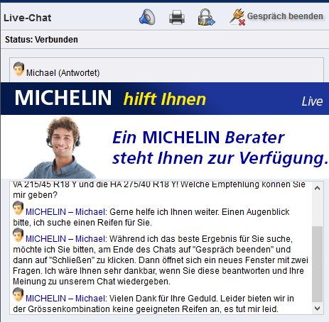

Es gibt keinen Michelinreifen für die Original 360er Bereifung
Ja, das ist leider richtig.
Ab Frühjahr wird der Pilot Super Sport teilweise durch Pilot Sport 4 S ersetzt. Allerdings wird es den ebenfalls nicht in der Originalbereifung des 360 geben.
Eine Freigabe für 225/45 R18 vorne werden sie nicht erstellen. Nicht wenn die Größe hinten gleich bleibt...

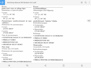

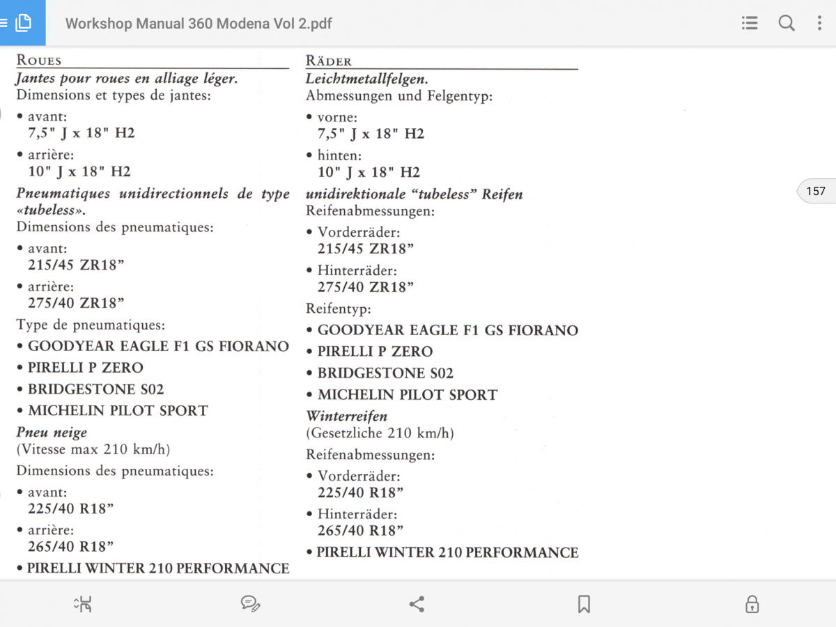

....übrigens, die von Ferrari empfohlene Winterreifen-Dimension für den 360er: 225/45 R18.
Muss ein Sommerreifen dieser Dimension in D wirklich neueingetragen werden?
evtl. müste man mal in die CoC Papiere oder in den (alten) Fahrzeugschein reinschauen wie es dort geschrieben steht, das WHB ist aus Rennleitungssicht erstmal nur ein Hinweis
EDIT:
habe mal dieses für einen Artverwandten  gefunden..
und somit wäre es wohl erlaubt vorne 225/40 18 Zoll Winterreifen und hinten 285er Sommerreifen zu fahren
