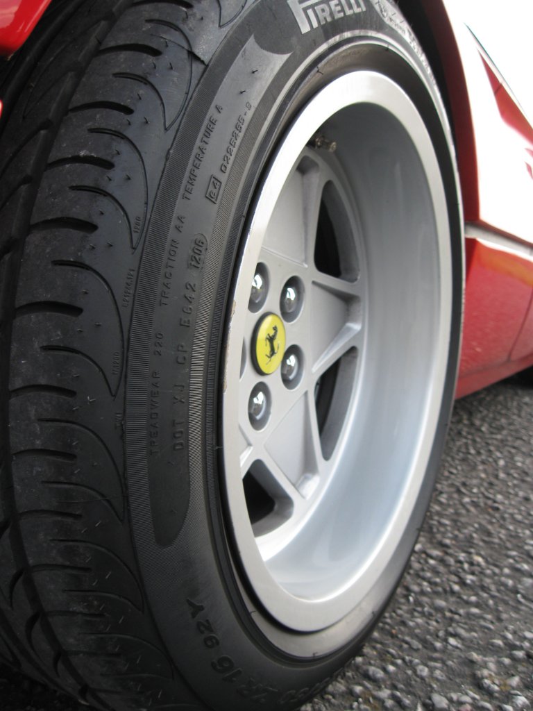

Ich brauch bitte Rat; Ich liebe meinen 89er 328, aber jedesmal, wenn ich ihn von der Seite betrachte, stören mich diese konkaven ABS-Felgen. Ich komm nicht drüber weg...
Meine Frage: Passen die anderen 328er oder 308er Felgen auch auf diesen Wagen?
Es ist zwar ein 89er, aber ohne ABS.

das hängt nicht vom ABS sondern nur davon ab, ob Dein Fahrzeug bereits über das neue Fahrwerk-/ Karosserie upgrade verfügt ... und das ist abhängig von der Serien-Nummer
es gab drei Fahrzeug-Modelle des 328:
- Non ABS
- Non ABS mit Fahrwerks upgrade (88.5 Modell)
- ABS
nur wenn Dein Fahrzeug eine Serien-Nummer vor 76626 hat (=88.5 Modell),
kannst Du die konkaven Felgen verwenden, denn von da an gab es das Fahrwerks upgrade und es passten nur noch die konvexen
ab Serien-Nummer 76626 können in der Regel nur konvexe Felgen verwendet werden ("in der Regel" deshalb, weil es zwischen Serien-Nummer 76626 und Seriennummer 76660 offensichtlich einige wenige Fahrzeuge geben soll, die noch mit dem früheren Fahrwerk ausgeliefert wurden - Ferrari halt 8-))
hier mal ein Bild zum Vergleich : konvex - konkav

Meine Fahrwerksnummer ist über 81xxx ...:-(((°
Heißt das "no way", oder kann man mit Modifikation was machen ?
Du meinst Deine Fahrzeug-Identifikations-Nummer ... ist über 81xxx
dann leider ... no way !
die meisten denken, konkav bzw. konvex hätte nur mit vor-ABS bzw. nach-ABS zu tun ... hat es aber nicht :wink:
