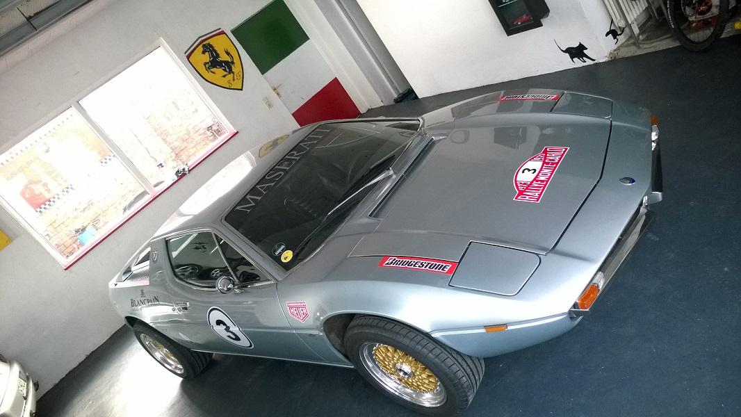

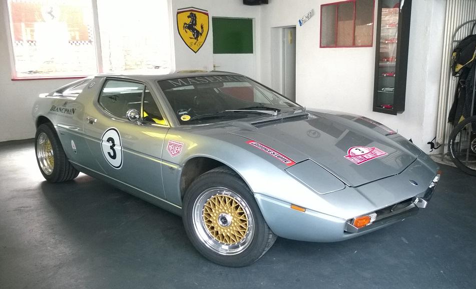

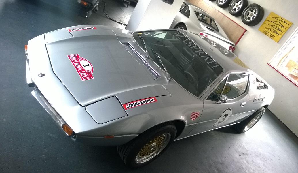

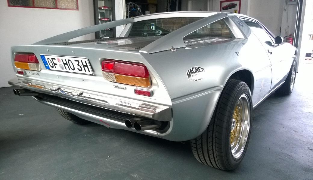

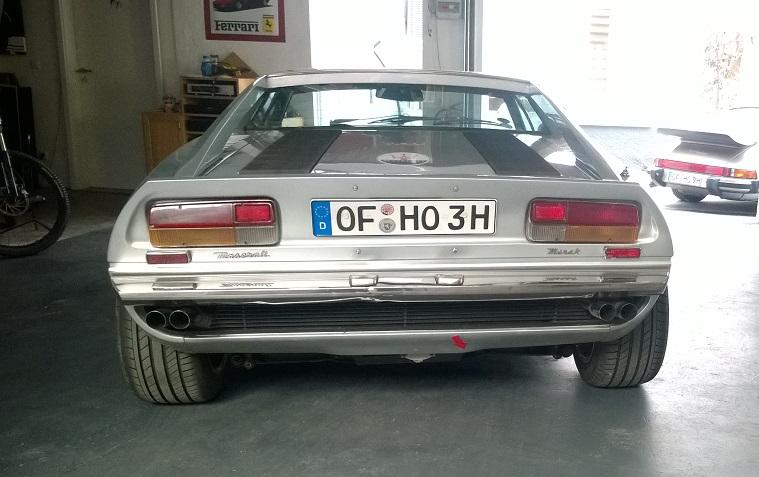

mal ein kleines Update, für die, denen die originalen Felgen auch nicht gefallen...
Die passenden orig. BBS sind nicht zu bekommen, somit blieb nur die Möglichkeit der Adapterplatten. Diese sind von einem darauf spezialisierten Betrieb gemacht worden mit Festigkeitsgutachten, 4x130 auf 4x100, das ganze mit passender Zentrierung sowohl an der Nabe, als auch der Felge.
Montiert sind nun Felgen im BBS Design in 7,5 x 16 und 9 x 16 mit 225/50 und 245/45
