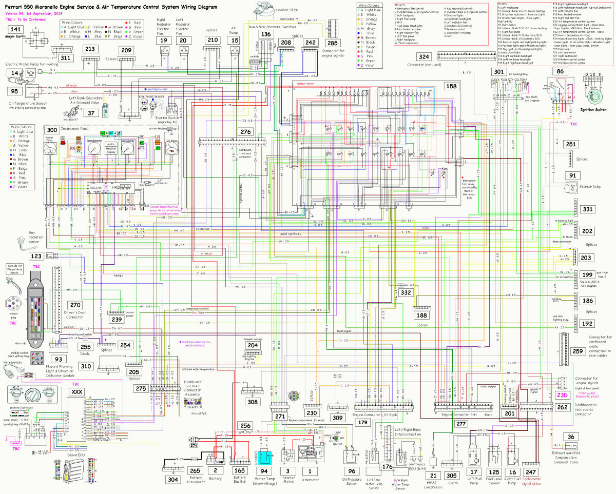

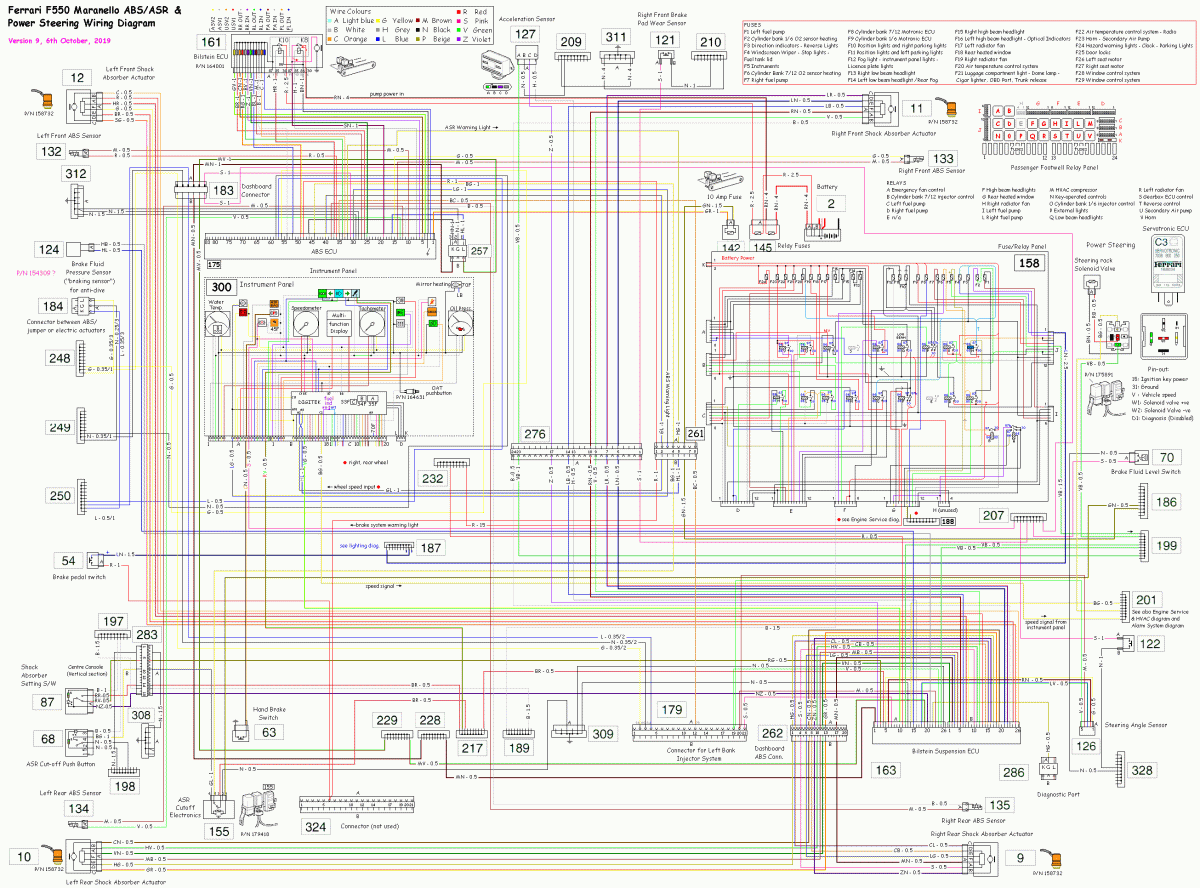

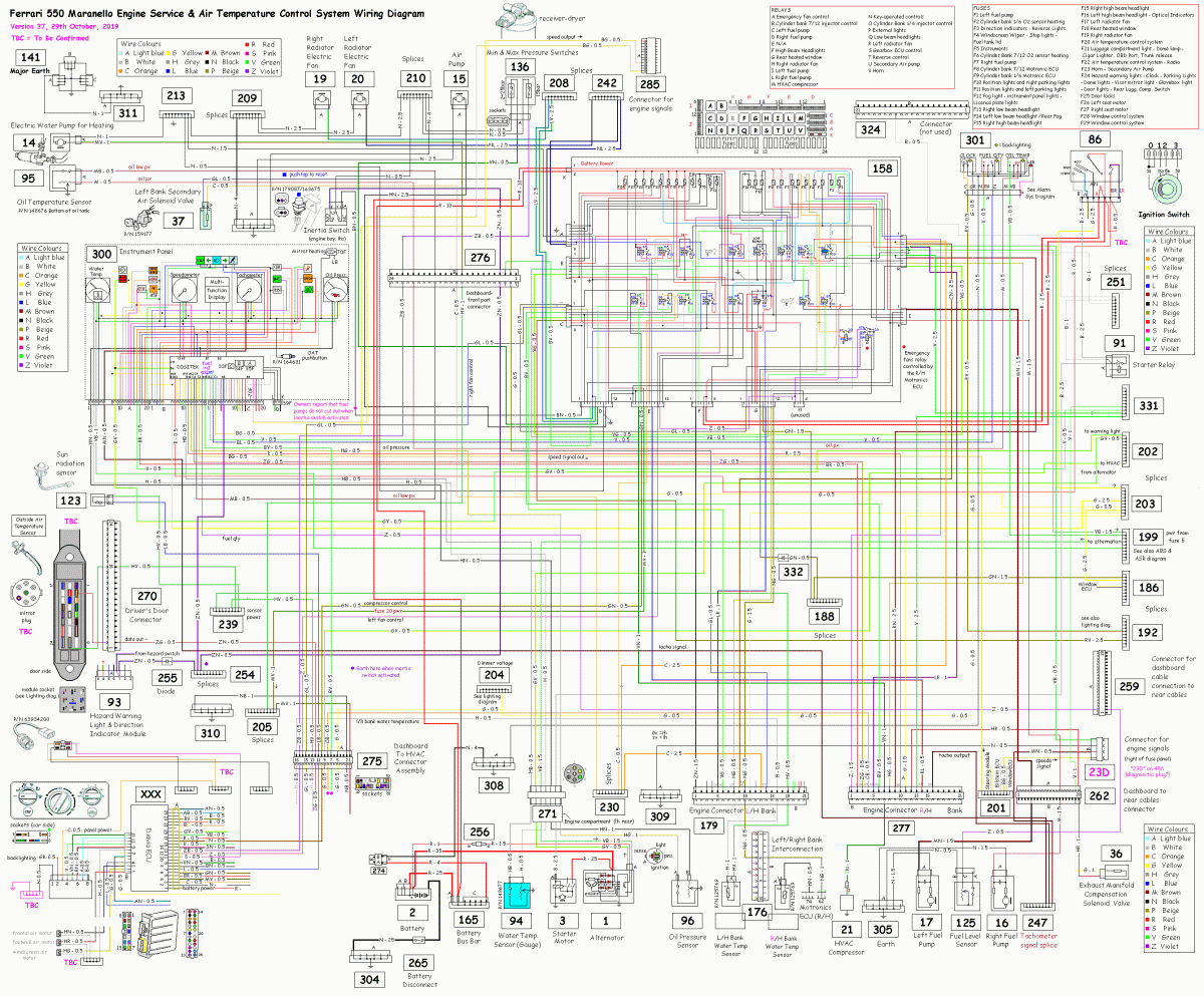

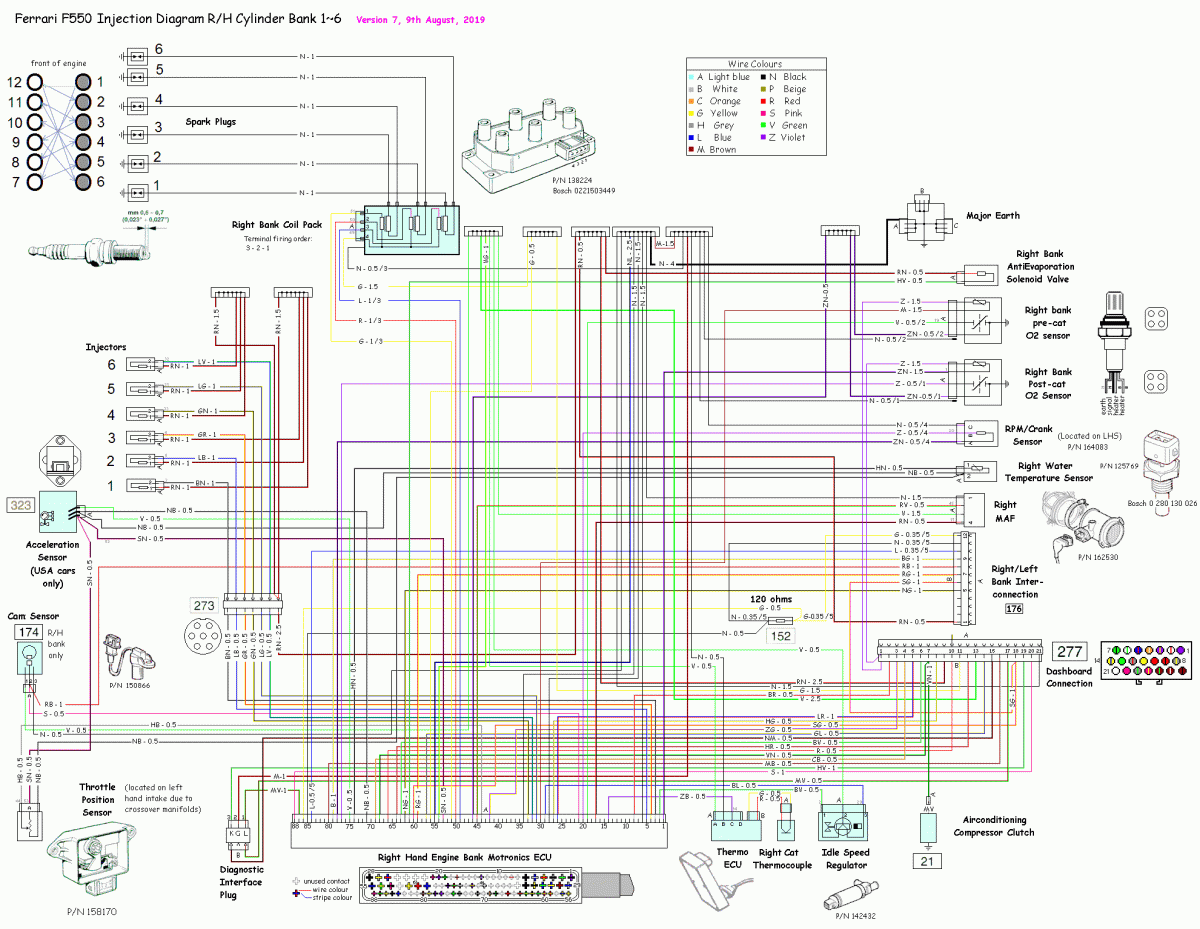

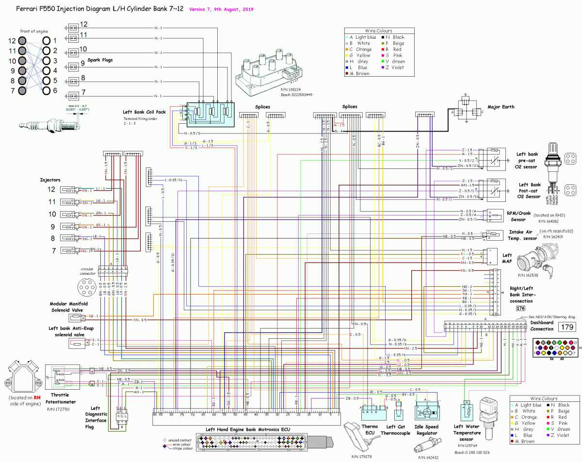

Hat schon mal jemand das Tachosignal Kabel identifiziert, das zum Fahrwerk Steuergerät führt? Ein paar Pläne habe ich schon gefunden. Sind aber nicht offiziell und einiges darauf ist noch unbestätigt. ?
Ferrari_550 Alarm System.GIF Ferrari_550_Engine_Service_&_HVAC.gif Ferrari_550_Engine_Service_&_HVAC (1).gif Ferrari_550_Left_Bank(7~12)_Injection.gif Ferrari_550_Right_Bank(1~6)_Injection.gif Ferrari_550_lights_(USA).gif Ferrari_550_ABS_&_ASR_Wiring_Diagram.gif
Also nach den Plänen sind die Kabel mit speed signal gelb/weiss.
Braun/schwarz sind Kabel mit dem Signal aus Drehzahl. Dummerweise auf den Plänen mit "tacho signal" beschrieben. 😳
