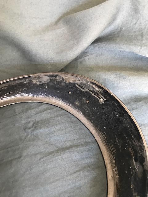

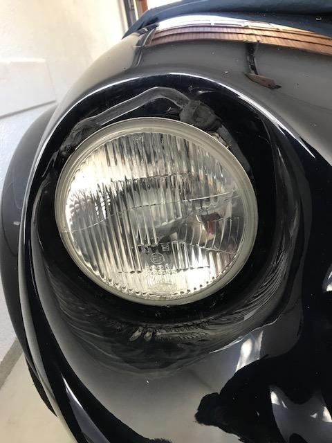

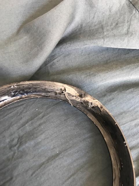

Aufgrund eines Risses und entsprechender Undichtigkeit muß ich an meiner Nr.090 leider den linken Scheinwerfer tauschen. Beim Ausbau mußte ich feststellen, daß die äußere Abdeckung des Scheinwerers. nur mit drei dicken schwarzen Silikonklumpen "befestigt" war, ansonsten keine Clipse, Schrauben o.ä. Da ich an der Abdeckung selbst auch keine andere Befestigungsmöglichkeit gefunden habe, gehe ich davon aus, daß diese Art der Befestigung "werksseitig" erfolgte...oder liege ich hier falsch?

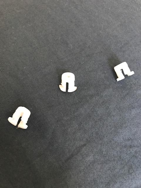

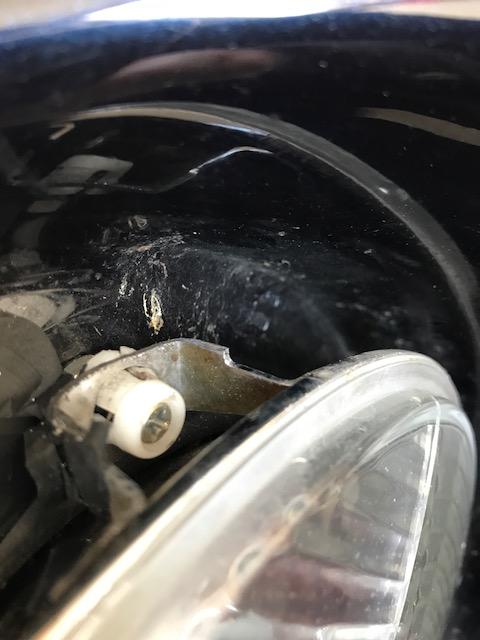

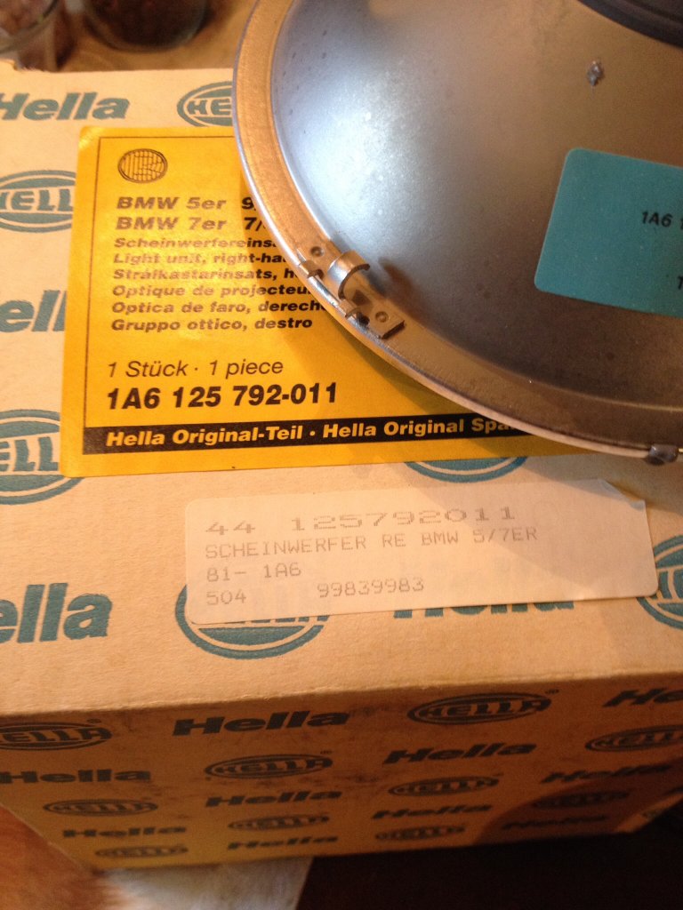

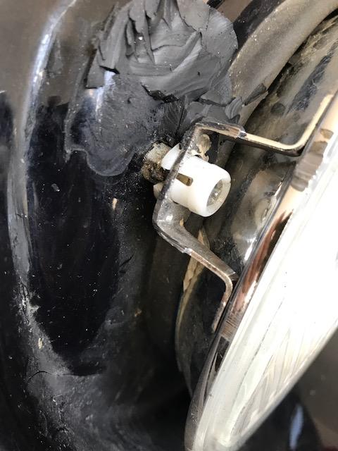

Dann noch eine Frage zum Scheinwerfer selbst: Beim ausgebauten Exemplar wurde die Befestigungsklammer abgeflext (Bild1j. Dies erfolgte vermutlich aus Platzgründen, da ansonsten diese Klammer wohl die Motorhaube verkratzt. Somit wird diese Klammer (Bild2) beim neuen Scheinwerfer wohl auch entfernt werden müssen...richtig?
Wäre toll, wenn einer der Fachleute unter Euch mir Auskunft geben könnte. Vielen Dank dafür und herzliche Grüße aus Köln!
Horst
Hallo Horst, geklebt ist serienmäßig und den 3. Halter wirst Du entfernen müssen!
Gruß : Christof

Hallo Jürgen,

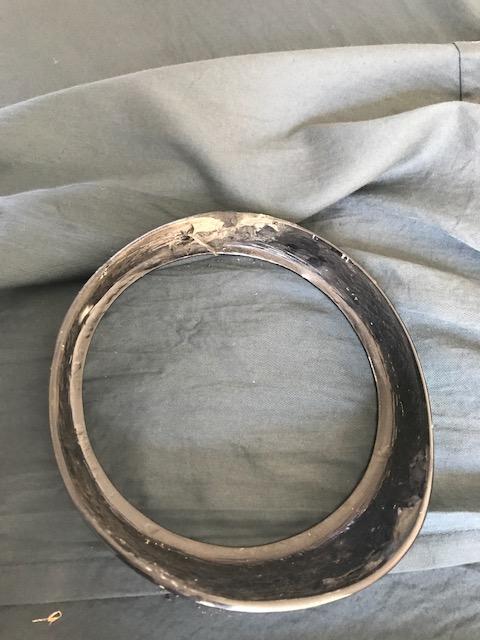

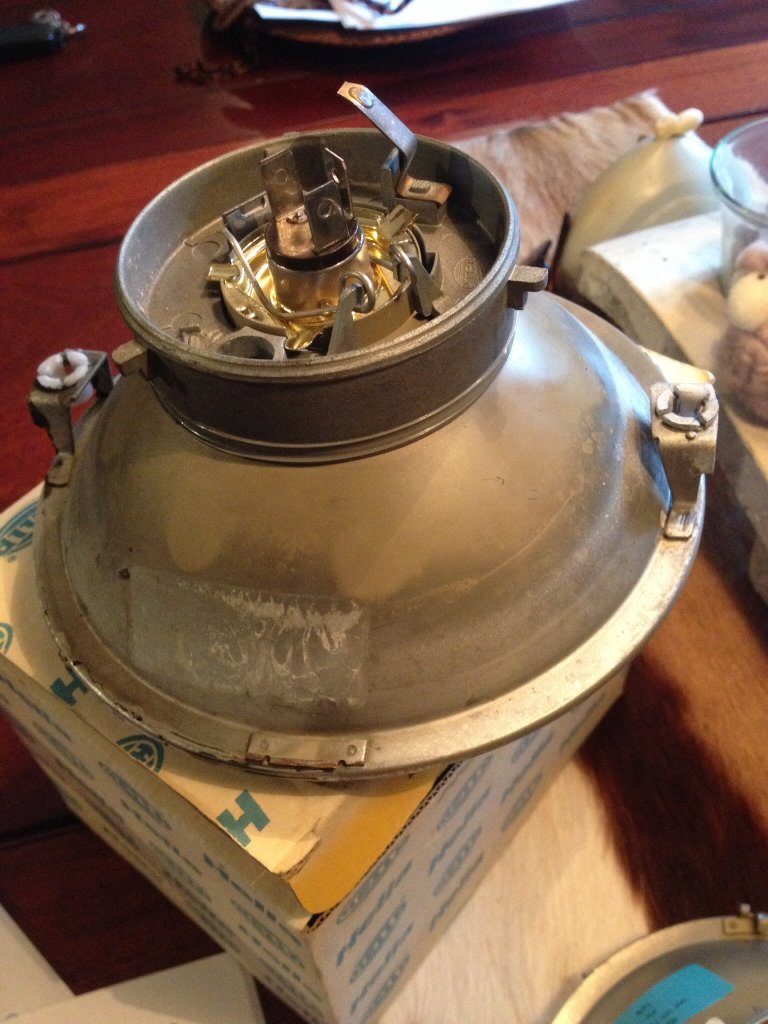

beim Ausbau mußt Du wie oben beschrieben zuerst die Abdeckung entfernen, diese ist nicht geschraubt sondern geklebt, bei mir mit schwarzer Karosseriedichtmasse. Ich habe diese mit der ausgefahrenen Klinge eines Cuttermessers zwischen Abdeckung und Scheinwerfer durchtrennt und konnte dann die Abdeckung abziehen. Der Scheinwerfer ist über Halteclips mit der Motorhaube verbunden, die Clips selbst sind verschraubt, Der Original-Scheinwerfer von Hella verfügt über eine Befestigungsklammer zuviel, diese muß abgeflext werden, da sie sonst den Lack der Motorhaube beschädigen würde.
Hoffe, ich konnte Dir hiermit ein wenig behilflich sein, ansonsten bitte nochmal melden...
Viele Grüße!
Horst

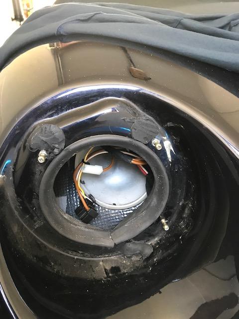

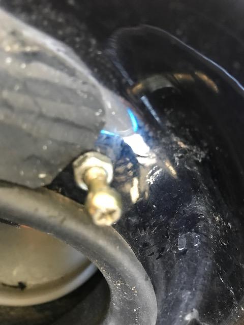

Hallo Horst
Danke Dir für die schnelle Antwort.  Nur zur Sicherheit,   komme ich an Die Halteschrauben von Aussen ran wenn die Abdeckung entfernt ist ?
oder Muss ich die Motorhaube öffnen und die Platstikabdeckung innen an der Motorhaube welche mit 2 Schrauben befestigt ist
entfernen und von da aus die Befestigung des Scheinwerfers entfernen.
Wie kann ich den Scheinwerfer dann neu einstellen ? kommt man da von Aussen an die Einstellschrauben ?
Liebe Grüsse
Jürgen
...die Halteschrauben sind von aussen an der Haube befestigt, innen ist die "Revisionsklappe" für den evtl. Wechsel einer defekten Birne. Einstellung ist ebenfalls von aussen möglich, aber nur ohne Abdeckung...
Gruß! Horst
Super  danke Dir für die Infos.. Ich halte Dich über das Ergebnis auf dem Laufenden sobald ich den Scheinwerfer bei mir habe.
Gruss Jürgen

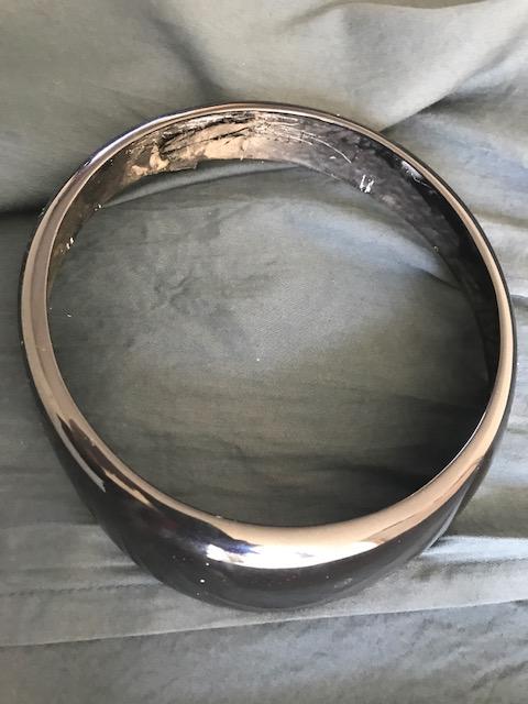

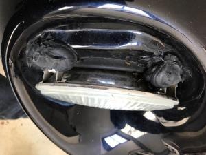

So, nun bin ich auch soweit, Anleitung Ausbau Hauptscheinwerfer:
1. Prüfen welcher Scheinwerfer   ( links vor dem Fahrzeug stehend gesehen links  Hella  Art. Nr.  1A6125801-011   Bmw Nr.
                                                      63121369851 links Hella Art. Nr. 1A6 125 792-011 BMW Nr. 63121369851 rechts)
    Preis freier Handel 100 - 140 Euro   BmW  184 Euro  / Hersteller Hella

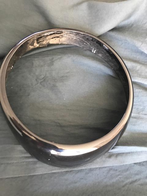

2. Skalpellsatz im Baumarkt geholt und vorsichtig hinter den Lampenring an 3 Stellen den Karrosseriekleber durchschnitten

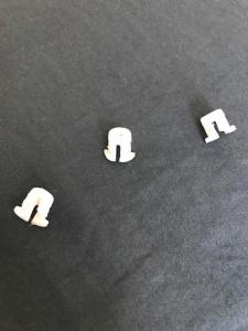

    Bitte sehr vorsichtig sein mit Lampenring und Lack, der Plastikclip mit welchem der Scheinwerfer befestigt ist und welcher
   zur Mitte  undten zu der Moitorhaube weisst vorsichtg aushebeln
3. Plastikklips am besten ersetzen.  gibt es als Zubehör ( identisch mit Lampenfassung von BMW Motorrädern Kosten pro Stück
    zwischen 2  und 14 Euro

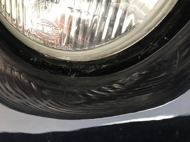

4. Bitte an den 3 Stellschrauben nichts verändern, so stimmt die Lichteinstellung und der neue Scheinwerfer wird nach
    aufklinken der Clips einfach in die Aretierung gedrückt. so hält der Scheinwerfer und die Lichteinstellung bleibt korrekt
    bestehen.  (Klammer für Hauptscheinwefer Artikelnr. 63121369833 )

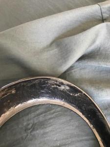

5. Nach polieren der Lackfläcken und entfetten der Klebestellen, den Lampenring wieder an den 3 Punkten mit Karroseriekleber
    Versehen, vorsichtig andrücken und nach 1 Tag Trocknungszeit (zur sicherheit) alles wieder fahrbereit.
Vieleicht hilft das ja auch dem einem oder anderen welcher nicht weiss wie es geht.
Liebe Grüsse
Jürgen
