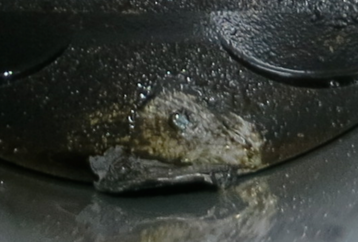

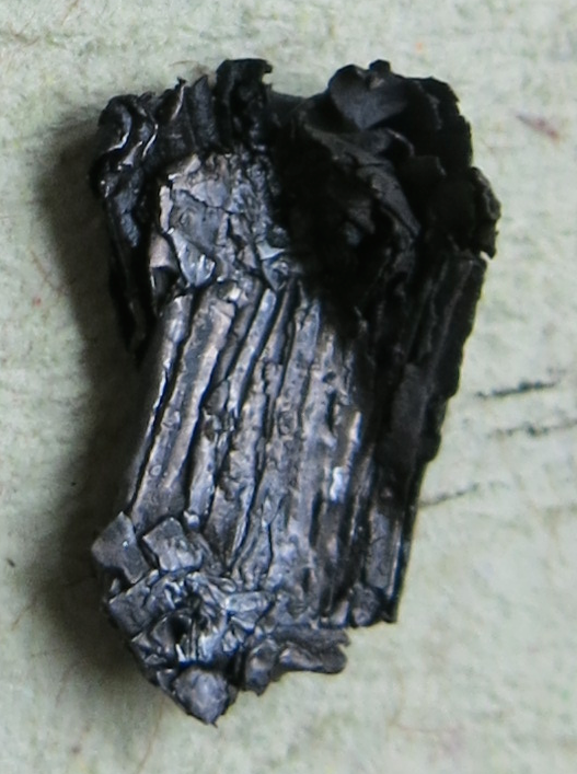

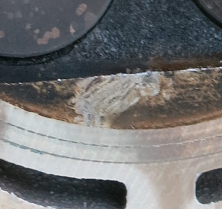

Das Problem war, dass ein Stück vom Kat abgebrochen ist und dann in den Motor zurück gesaugt wurde. Dort wurde es vom Kolben "malträtiert". Alle Zylinder zeigten starke Laufspuren - Ergebnis: Neuer Motorblock, Kolben, Ölpumpe, Ölkühler, Katalysatoren, Zylinderköpfe überarbeiten, neue Ventile .... das volle Programm. Läuft jetzt wieder, allerdings mit ständig mulmigem Gefühl.
Im Anhang ein paar Bilder dazu.
Puh, welche Sch...

Muss so sein - Ladungswechsel im Ansaug- & Abgastrakt gehören zum guten Ton :) Allerdings sind brechende Kats ohne Schutzgitter bzw. entsprechend konstruierte Krümmer alles Andere als clever 😕 Wir reden hier von sehr kurzen Intervallen - womöglich immer unter unter 100ms/0,1sek - dass sich dort dann gleich so ein Stück abgebrochener Kat in den Zylinder saugen lässt - da muss vorher schon einiges an Symptomen (scheppern? Motorlampe & "Notbetrieb"?) gewesen sein?
Will jetzt keine Spassbremse sein: aber das ein Teil im Krümmer was (geschätzt) fünf Gramm wiegt wieder angesaugt wird, ist unmöglich.
Also das Teil ist relativ groß für sein Gewicht und hat somit ganz schön Angrifsflache,  Speedpumps geben ggf. initiale Impulse und sich bewegende Kolben machen ganz schön Unterdruck.
Das ist jetzt mal kein Beweis aber warum ist es unmöglich ?

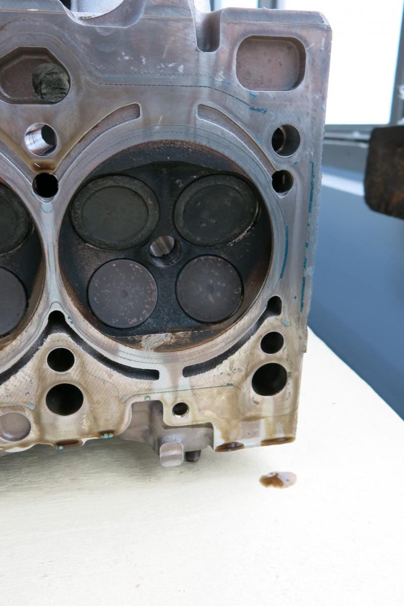

Ist das überhaupt ein Zylinderkopf vom Gallardo Motor ?????
Sieht etwas anderst aus als der aus dem Superleggera Motorschaden Thema...
