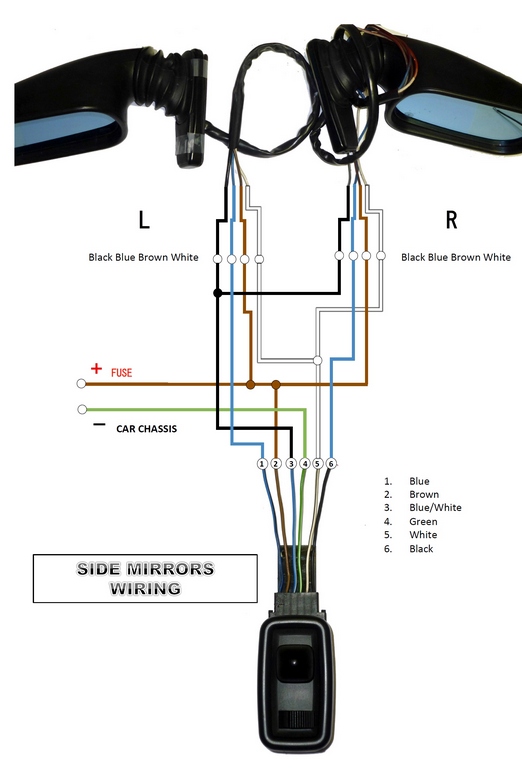

Hallo Freunde,
da ich mir vor meiner Abreise schon mal Gedanken über meine Aussenspiegel gemacht habe, ist meine Wahl auf den elektrischen 328 Spiegel gefallen. Nach mühevoller Suche nach den benötigten Komponenten, könnte es nun losgehen ...wenn da nicht die Sache mit der Verkabelung wäre. Wenn schon neue Spiegel, dann sollten es auch gleich 2 sein, d.h. Kabel von der Fahrerseitigen Tür zur anderen Seite legen. Sollte ein Forum Mitglied auch an einen 2. Spiegel denken, möchte ich mein kleines Schaltbild dazu nicht vorenthalten.
