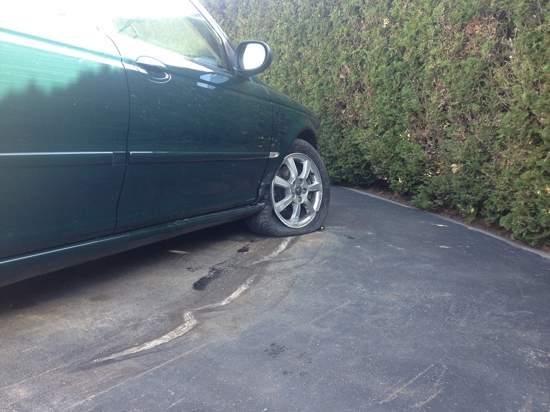

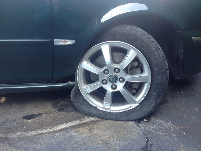

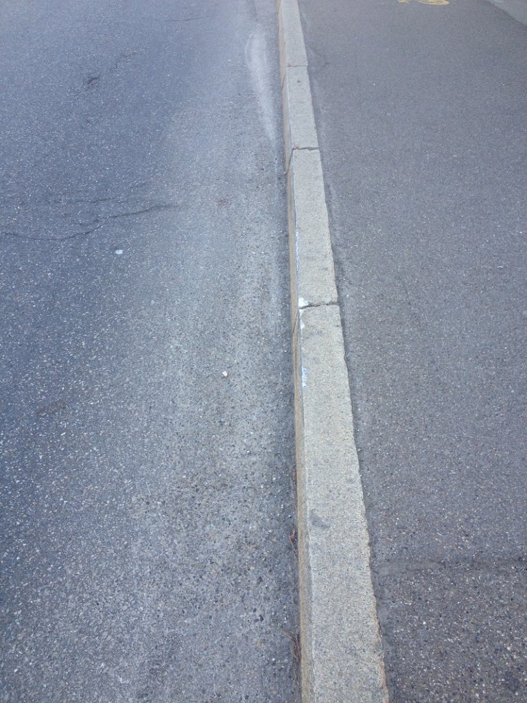

Was war geschehen? Ein ganz klassischer Anfängerfehler! Beim nach links abbiegen näherte sich ein schwarzer Peugeot mit überhöhter Geschwindigkeit in der 30er Zone. Zwischen ihm und dem Sohn befand sich ein Zebrastreifen an dem 2 ältere Herrschaften die über die Straße wollten. Nun dachte er, der Peugeot muss anhalten und er kann losfahren. Tat er auch, doch der P rauschte durch und Sohn gab vollgas um einen Zusammenstoß zu vermeiden. Nun zogen am Lenkrad die gigantischen Kräfte des 130PS Diesels aus Köln, sprich mit eingeschlagener Lenkung auf den stark erhöhten Randstein:cry::cry::cry:
Den Rest könnt ihr den Bildern entnehmen, netterweise haben die beinahe überrollten Rentner mit ihrem Senioren-Smartphone die Polizei gerufen, das sich der schwarze Peugeot polnisch verabschiedete:evil:

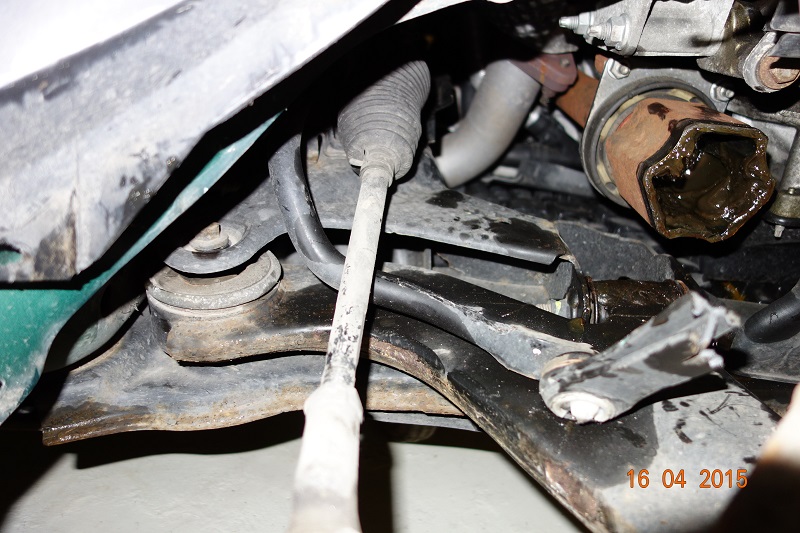

Mittlerweile ist er mit dem Thema "Fahrwerk" recht gut vertraut. Das Beste ist, dass er nun mit 19 Jahren sogar weiß, was eine Nuss oder ein Drehmomentschlüssel ist.
Wir konnte uns früher das Autofahren nur durch selberschrauben halbwegs leisten:wink:
Also haben wir die letzte Woche viele schöne Abende gemeinsam verbracht und alles selbst gemacht. Die Teile bezahlt selbstverständlich er, und mir hats teilweise sogar Spaß gemacht:-))!
Der "Vorteil" Ford hat unserem Sohn eine Menge Geld gespart.
Es wurde alles mit Neuteilen ersetzt, lediglich die Felge ist gebraucht.
Im Vergleich zum KV über brutto knapp 6.000,- haben wie nicht mal € 400,- ausgegeben:
Querträger/Lenker 58.-
Satz Bremsscheiben/ Beläge 56.-
Lenkstange 28,-
Koppelstange 12,98.-
Felge 55.-
Reifen (waren alle neu) 90.-
Vermessung 70,.

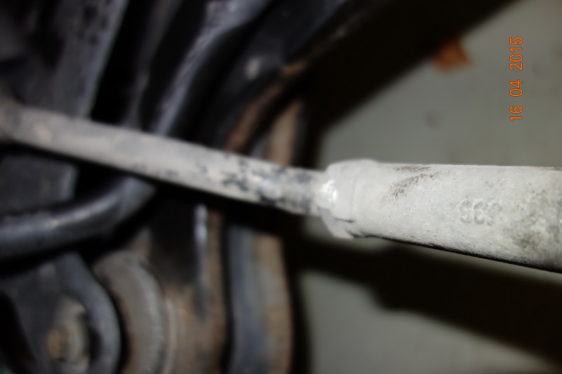

Ne, nicht zwingend!
Der Schlag kam von vorne nach hinten.
In Bild 3 ist die unbeschädigte Lenkstange deutlich zu sehen!
Ganz anders sieht es aus, wenn ein seitlicher Schlag auf die Felge erfolgt.
Dabei wird die Kraft über die Lenkstange an das Lenkgetriebe weitergegeben.

und wo stammt dann der schaden an der felge her ?
die ist doch offensichtlich volle breitseite an einem bordstein
oder ähnlichem eingeschlagen,so wie das aussieht...
ne krumme spurstange brauchts auch nicht...das getriebe kann sehr
wohl auch "auf zug belastet" worden sein was man nicht unbedingt
durch eine krumme spurstange angezeigt bekommt....

aaber die neuerlichen bilder widersprechen ja der aussage
Ne, nicht zwingend!

...aaber die neuerlichen bilder widersprechen ja der aussage...
Ja, da bin ich bei dir.
Sobald die Spurstange verbogen ist würde ich das Lenkgetriebe SEHR genau prüfen, im Zweifel austauschen.
