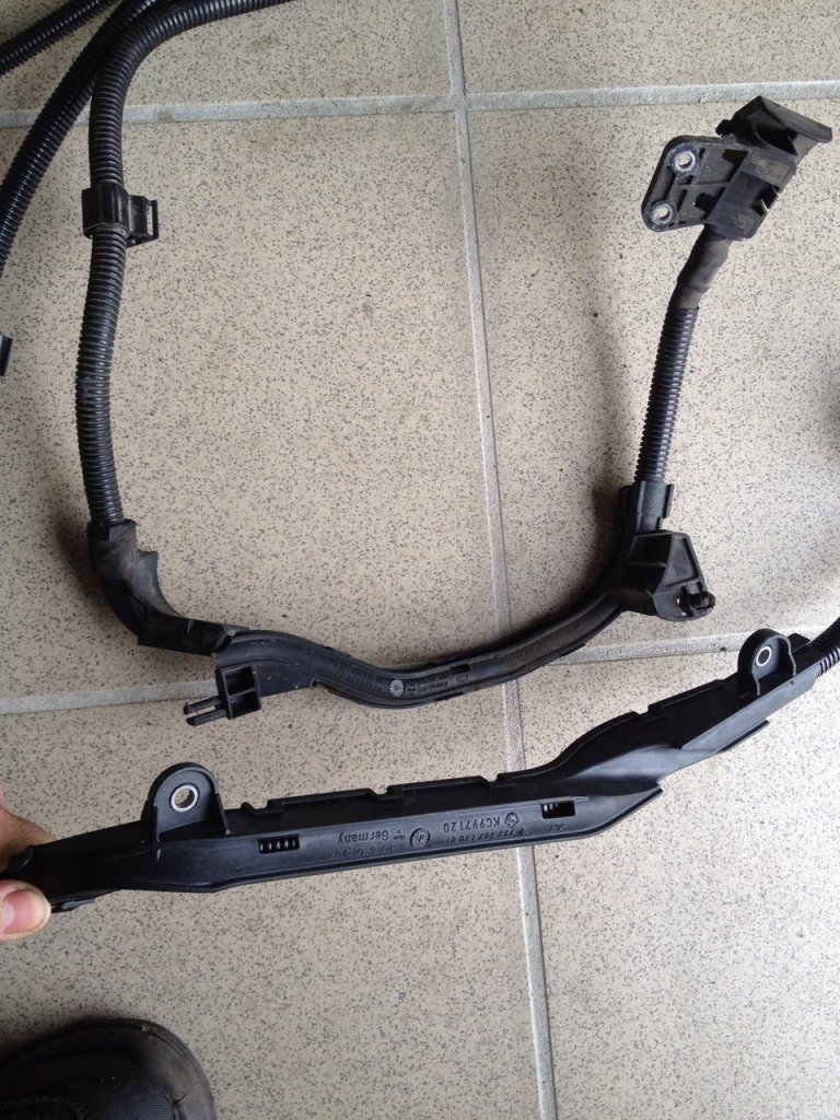

hallo leute habe heute vor dass starter Kabel (y-Kabel) vom Starter zur Lichtmaschine ersetzten zu lassen da mir schon gesagt wurde dass dieses von Haus aus Probleme macht, laut Porsche Zentrum käme es im schlimmsten Fall zum abbrennen des Autos.
Nun meine Frage gibt es dieses Kabel in unterschiedlichen Längen?
Für Schaltgetriebe und Automatikgetriebe?
Ich habe ein neues y- Kabel gekauft aber dass sei laut mechaniker zu kurz, is fürs schaltgetribe hat er gesagt.

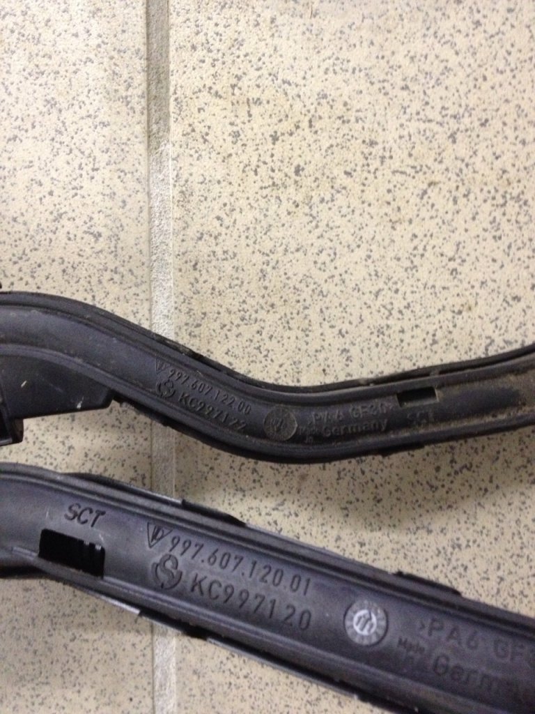

hab mal ein paar fotos gemacht, von den zwei Starterkabeln , sie haben zwei verschiedene Teilenummern
Die eigentlichen Kabel haben folgende Nummern:
Teile Nr. 99760701902 (6-Gang Handschalter)
Teile Nr. 99760701804 (Tiptronic-Getriebe)
Die von Dir fotografierten Nummern haben nichts mit den Kabeln zu tun.
ja danke aber ich habe ja ein neues Kabel wollte wissen ob man nur den Plastik Kanal bestellen kann damit ich nicht dass ganze Kabel neu bestellen muss, habs abgemessen und sie sind gleich lang nur die befestigungen sind anders.
