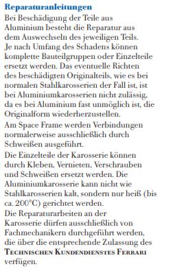

Im User Manual (430Spider) ist zu lesen:
...Das eventuelle Richten des beschädigten Originalteils, wie es bei normalen Stahlkarosserien der Fall ist, ist bei Aluminiumkarosserien nicht zulässig...
Wie ist das zu verstehen? Gilt das auch, wenn beispielsweise durch Einwirkung von Außen eine oder mehrere Delle(n) am Kotflügel oder am Seitenteil hinten zu einer Beschädigung geführt haben?
In der Essenz würde das bedeuten, dass eine Delle mit sehr kostenintensiven Austausch von gesamten Karosserieteilen zu beheben wäre.

Nein, dass nicht.
Alukarosse/Teile müssen mit speziellen Werzeug behandelt werden. Professionelle Garagen haben einen extra Arbeitplatz für Aluteile.
Man darf z. B. nicht mit einem Hammer der zuvor ein Stahlblech bearbeitet hat an eine Alukarosse arbeiten.
Vielleicht schreibt Pocoloco mal was dazu.
kleinere Dellen sollten kein Problem sein.
Aber größere Dellen kann man sicher nicht "einfach" wieder rausziehen.
Da ist die Gefahr/Wahrscheinlichkeit zu groß, daß das Alu bricht und/oder Haarrisse bekommt.

Bei Alu kommt es auf die Stärke und Art der Verformung an. Alu reißt wenn es gezogen wird. Runde, großflächige Beulen sind weiger das Problem. Rahmenschäden sind noch heikler. Da geht nix mit Richtbank und ziehen wie bei der Stahlkarosse. Bei Alu muss an den Reparaturstellen abgeschnitten werden und neu eingeschweißt werden.

Der Schaden hätte bei Alu sicherlich zum Tausch geführt - das muss man dann hinnehmen.
