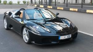

Hab die Front endlich weg und nun stellt sich für mich eine Frage:
Mein F430 hat die Farbe Silverstone Grau. Wie bei jedem F430 (betrifft nicht den Scud) hat es vorne die 2 Lufteinlässe. Diese haben schwarze Gitter und auch die Stossstange beim Einlass ist schwarz.
Wie sieht das aus wenn man dort diese Schwarzen Stellen (Rechts + Links) gleich wie die Wagenfarbe lackiert? Was haltet ihr davon. Bin mir nicht ganz sicher ob ich diese Schwarz behalten soll oder nicht.

...Ton in Ton... allerdings bei einem Schwarzen... :)
