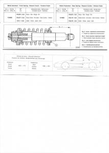

Schau dir unsere Federbeine bitte mal genau an . Der obere Punkt ist fix , da ändert sich nichts. Einstellen können wir nur unten an der Rändelmutter. Wenn ich die Rändelmutter nach unten drehe , wird das Fahrzeug tiefer und die Feder entspannt sich . Wenn ich die Mutter anziehe , wird die Feder gespannt und das Auto geht hoch.
Die Feder selbst verkürzt sich zwar , dafür ist der ungefederte Teil des Dämpfers aber länger. Außerdem drückt die Feder den eigendlichen Dämpfer komplett raus ( d.h. er kann durch den Gegendruck der Feder weniger dämpfen.
Gute Gewindefahrwerke haben übrigens in der Regel einen maximalen Einstellbereich von 20mm . Die eigendliche Tieferlegung erfolgt bei den Fahrwerken allerdings auch über kürzere Federn , die in dem Einstellbereich noch gut arbeiten können.
Unsere Serienfedern haben nun einmal einen Toleranzbereich von +/- 0,5 mm . Dieser Wert ist von Ferrari angegeben und keiner den ich mir ausgedacht habe.

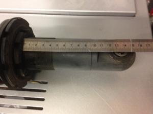

gibt es für das Einstellen der Federtellerposition eine Art Einstellehre? Ich denke mit normalen Meßmitteln lassen sich die 152,52mm +/-0,5mm doch überhaupt nicht einstellen :-o
Zumal man unten von mitte Auge des Kugelgelenkes ausgehen soll...

@ Jörg_911 Du kannst die Dämpfer im ausgebauten Zustand schon ziemlich genau auf das angegebene Maß voreinstellen. Die Endeinstellung sollte allerdings in einem Fachbetrieb auf der Radlastwage vorgenommen werden. Dabei wird auch meistens noch ein Gewicht auf den Fahrersitz gelegt um den Fahrer zu simulieren. Wenn dann auschließlich du (ohne Beifahrer) fährst , dann hast du ein für dich optimal ausgelegtes Fahrverhalten.
mal sehen. Einfacher zu messer wäre von Ferrari eine Angabe von Unterseite Federteller bis Ende Gewinde....
hätte ich vor Demontage gewusst das es um 0,5mm Toleranzbereich geht wäre ein anderes Meßwerkzeug zum Einsatz gekommen.
Aber dank Deiner Zeichnung habe ich jetzt ja den Wert für die Grundeinstellung.

@ Jörg_911 Gemessen wird aber von Oberkannte Auge bis unterkannte Feder (oder Oberkannte Federteller) und nicht unterkannte Rändelmutter

Ja, das habe ich schon auf der Skizze erkannt. Das Foto stammt noch von meiner Demontage als Vorlage zur Neujustage, da hatte ich Deine Skizze noch nicht gesehen.
Ich werde mir wohl einen "U" fräsen mit dem korrekten 152,52mm innenabstand und dann den Federteller danach einstellen.
