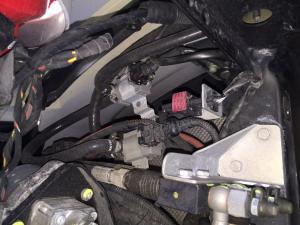

Anbei mal ein Bild von der Innenseite der Abdeckung. Vielleicht sieht jemand, ob dort was verändert wurde
Janz einfach. Die Unterdruckschläuche NICHT abziehen, ist auch nicht sinnvoll, kontraproduktiv.
Schraub bitte einmal die beiden schwarzen Bleche IM Motorraum links und rechts ganz hinten weg (werden von je 4 Inbusschrauben gehalten).
Darunter findest du das elektropneumatische Ventil welches den Unterdruck zu den Dosen steuert.
1. Sind dort die elektrischen Stecker abgezogen? Aufstecken, fertig!
2. Sind die drauf? Wieder hier melden!
es können aber auch 2 Imbus und 2 Blechschrauben verbaut sein, wenn da wirklich 4 gleiche Schrauben verbaut sind, handelt es sich wahrscheinlich um einen in Deutschland reparierten Unfallschaden O:-)
Alle Stecker und Schläuche sind angesteckt. Könnte es noch etwas sein?
