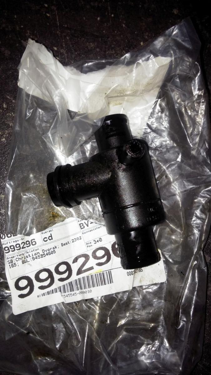

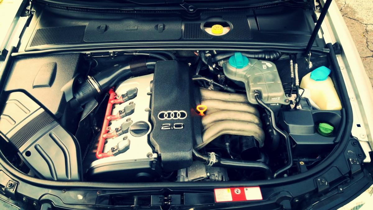

Der 2.0 ALT Motor ist etwas träge aber eigentlich recht robust und auf der Autobahn kann man ihn recht kostengünstig bewegen. Meine/n B6 kann man mit 5,5-6l bewegen und in der Stadt, mit ca. 8l. Mit kleinen Eingriffen lässt sich auch noch etwas mehr Drehmoment hervorzaubern und man kann ihn trotz 18-19" Felgen noch einigermaßen im Alltag bewegen.
Zahnriemenintervall ist alle 180.000 km und die könnte man auch ausfahren, allerdings macht die Wasserpumpe leider gerne Probleme und daraus entstehen auch sehr schnell Motorschäden. Musste selber schon die Erfahrung machen und hatte noch Glück, dass kein größerer Schaden entschanden ist. ( Mein Tipp an der Stelle, max. 140tkm damit fahren, hatte zwei Schäden bei 159.000km und 167.000km. )
Zündspulen machen hin und wieder ärger
Die Kurbelgehäuseentlüftung / Ventil muss man immer im Auge behalten
Hoher Ölverbrauch ( eher vor 2003 )
Multitronicprobleme ( lieber Schalter kaufen ) vor allem die alte 6 Gang Version neigt zu Problemen
Kettenrasseln ( immer mit Handbremse abstellen und nicht ohne in den Gang drücken lassen oder bei der Multi in die P Stellung knallen lassen, das mag Hydraulische Nockenwellenverstellung bzw. der Spanner überhaupt nicht. )
Ist zwar eher zum gemütlichem herumfahren aber so richtig meckern kann man über den Motor auch nicht wirklich. Bissl Pflege, immer warm fahren und dann bleibt der lange am leben.

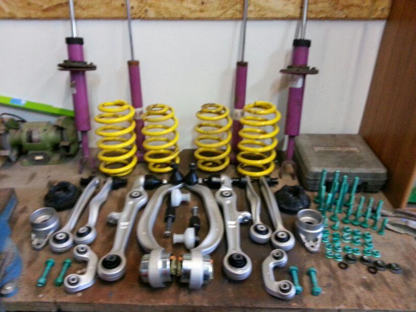

Achso, guck dir die Querlenker usw. genau an, da ist man ( ja nach Hersteller ) schnell mal ein paar 100 Piepen los :) Der ganze Kram weigert sich auch gerne beim ausbauen und so manche Schraube will nicht so einfach aufgeben :D
