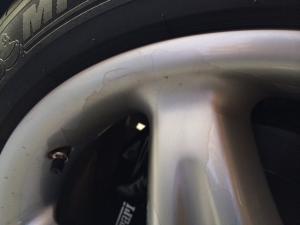

bei meiner Hinterradfelge hat sich der Lack an einigen Stellen recht großflächig abgelöst.
Mein "Felgendoktor" rät von Neulackierung ab, da Magnesium.
Wie seht Ihr das?
Danke für Eure Hilfe :)
Gehe zu jemandem, der speziell Magnesium-Felgen machen kann -
der Prozess ist recht aufwendig und nicht günstig ! :wink:
wenn Du es komplett machen willst/musst :
media blasting
dow7
prime coat
wet sanding
prime coat
clear coat
etc.

Hallo, sieht so aus als ob sich bei Dir nur der Klarlack ablöst... Dies sollte ohne Probleme zu beheben sein. Klarlack abschleifen und neu lackieren.
Bei mir ist bei den Radschrauben Löchern der Lack bis auf das Grundmaterial abgeplatzt, aufgrund schludern beim Reifen aufziehen. Mein Lackierer hat dies ausgeschliffen, versiegelt und wieder neu aufgebaut...Das ist nun über ein Jahr her und es sieht immer noch aus wie damals, keine Blasenbildung nichts.
