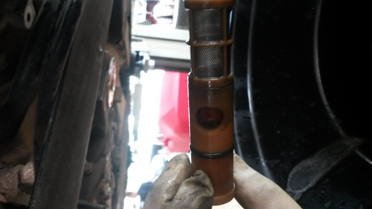

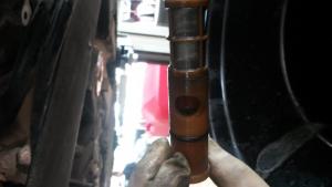

Am besten, auch gleich den Getriebeölfilter kontrollieren.
