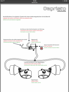

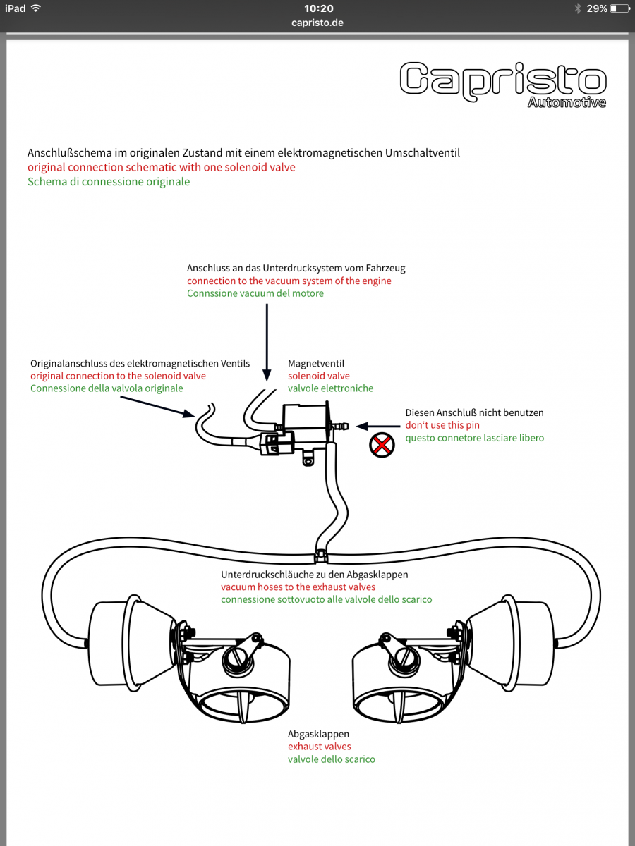

Hallo delpierro19,
Das könnte man doch auch noch selber hinkriegen oder??
Wenn man das Schema mit den Unterdruckschläuchen von Capristo anschaut,
http://www.capristo.de/de/exhaustsystems/ferrari/california/manuelle-klappensteuerung.html
(Mit dem Link zum ganzen Schema)
braucht man doch nur den Unterdruckschlauch zu den Klappensytemen abzuhängen und eine  Blindstopfe auch das Magnetventil zu drücken und das wars schon oder?
Dazu müsste man allerdings wissen, wo dieses Magnetventil sitzt...?
Weiss das jemand?
Und kommt man da auch ran, ohne das halbe Auto zerlegen zu müssen?
