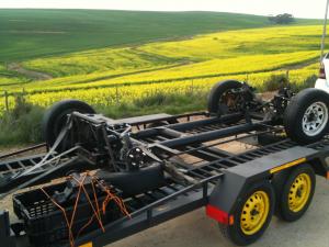

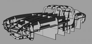

Da ich noch ein Chassis habe (siehe Bild), dachte ich mir: Da muss ein hübsches Coupe aus den 50ern drauf. Dazu lass ich gerade ein Holz-Skelett anfertigen. Bisher nur als Datei. Sowie ich Platz und Geld habe als "Ribcage" oder "Buck".
Wenn ihr möchtet stelle ich von Zeit zu Zeit ein Update hier rein. Aber nicht hetzen. Hier in Südafrika ticken die Uhren anders! ;-)

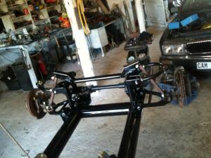

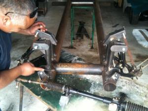

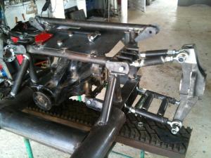

Nachdem ich festgestellt hatte dass der bestehende Rahmen zu kurz ist und ich die Hinterachse ohnehin ändern wollte, haben wir kurzentschlossen einen neuen Rahmen angefangen. Ich weiss, die Lenker sind sehr kurz...
Interessant wird nun, ob der Motor (XJ6) zu hoch sein könnte...

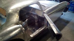

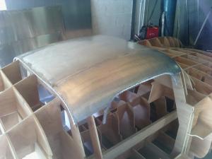

So, das erst Bild vom Anfang der Alukarosse. Das Dach ist mittlerweile fertig, aber ich habe noch kein Foto davon.
Das Fahrwerk kommt in etwa 2 Wochen dazu. Dann sehe ich ob der Motor zu hoch ist...
Die Idee den Wagen zu bauen hatte ich schon 10 Jahre. Bzw, eigentlich sollte auf einen meiner Rahmen eine Neukonstruktion (in 2007) setzen. Das Design ist inzwischen veraltet, wird aber überarbeitet.
Den Sprung nach vorne im A6 Projekt erzielte ich alsi ch für €80 die 3D Daten bei CGTrader fand. Ein Kollege, der einen CNC Router beruflich für Türen und Fenster hat, bot sich an das Holzgestell zu fräsen.
Ich der Zeit haben wir zu zweit (ein Schweisser und ich) das Fahrgestell gebaut.
Motor und Getriebe sind auch in Position und alles steht seit gestern beim Karosseriebauer.

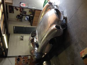

Und da gibt es auch schon ein Bild vom Aludach!

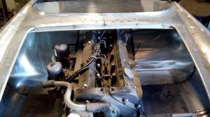

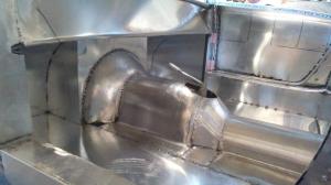

Hier ein Bild! Die Anfertigung der Haube hat Stunden gedauert.. Und erst die vierte (!) war zufridenstellend. Aber der Kollege ist super mit seiner Arbeit. Ich zahle einen Festpreis, nicht nach Stunden.
Jetzt weiss ich auch endlich das alle anderen Masse der Lenker, Motorposition etc passten (heftig ausatmet...) Das hat mir einige Kopfschmerzen beschert.
Der XJ Motor passt!
Auch die "Nullstellung" des Fahrwerks passt.
