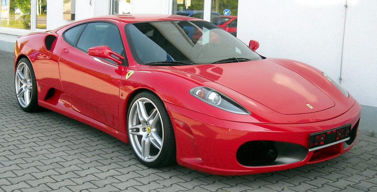

mein f430 ist tiefergelegt.
er steht genau in den radkästen bündig.
allerdings mußt du des öfteren aufpassen und einfahrten oft schräg anfahren.
am schweller gemessen hat er eine bodenfreiheit vorne von 10,5 cm und hinten 11,5 cm
profilstärke ca. vorne 80 %, hinten 40%
wer kann mir die optimale einstellung sagen, so daß es noch gut aussieht aber auch fahrbar ist.
