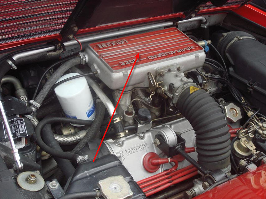

Seit der letzten Ausfahrt habe ich ein komisches Geräusch im Motorraum. Nicht immer, aber ab und an erscheint es. Vor allem unter Last. Motor läuft aber sehr Rund und Kraftvoll, kein Bläuen nix. Nach mehrmaligem überprüfen im Leerlauf und unter Gas im Leerlauf meine ich das Geräusch (klingt wie ein Lager welches klappert) kommt aus der roten Box oben auf dem Motor. Was macht diese rote Box? Gibts dort Wellen, oder Lager die da verbaut wurden? Ich bin mir fast zu 100% sicher, dass es nicht vom Motor her kommt. Kann jemand mal in die Glaskugel schauen und ggf. erklären was die rote Box genau macht, Bild liegt bei?

da wird nur die Luft gesammelt, sonst passiert da drin nichts -
ergo wird das Geräusch von wo anders kommen ...

Die rote Box - der Lustsammler - fungiert in diesem Falle ganz einfach als Resonanzkörper. :-))!
