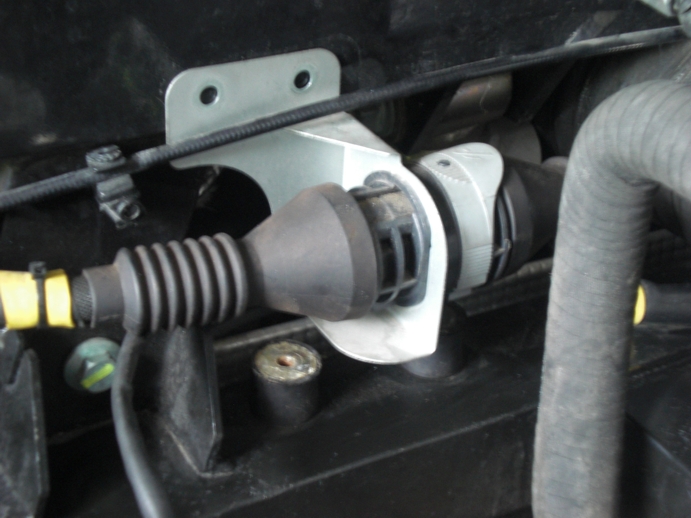

Nachdem mir in meinem anderen Thread angeraten wurde, mal nachzuschauen, welche Luftfilter bei mir verbaut sind, habe ich das gestern mal gemacht. Es sind Sportluftfilter. Dabei fiel mir der spröde Lack im unteren langen Luftfilterkasten auf. Teilweise schon ganz abgelöst, splittert dieser bei der kleinsten Berührung (aber natürlich nicht gleichmäßig und überall) ab.
Deswegen wollte ich den Kasten ausbauen und neu lackieren lassen.
1. Zum Ausbau müssen ja augenscheinlich die Seitenverkleidungen und Haubenlifter demontiert werden. Ist dafür ein 2. Mann erforderlich, der die Haube festhält oder kann man die auch irgendwie fixieren?
2. Man kann erkennen, dass über den seitlichen Verschraubungen des Luftfilterkastens links und rechts irgendwelche dickeren Kabel verlaufen. Von was sind die? Müssen diese zum Abschrauben getrennt werden, oder bekommt man den Kasten auch so raus?
Schonmal danke für Eure Antworten!
Grüße,
Alex

Glasperlenstrahlen hatte ich auch im Sinn. Werde ich auch machen lassen. Ich meine die Kabel, die bei Dir im Bild ganz links im unteren Drittel zu sehen sind. Habe auch noch mal ein Bild gemacht. Wenn ich das richig sehe (oder besser vermute) gehen die Kabel in Richtung Rückleuchten. Kann das sein?
