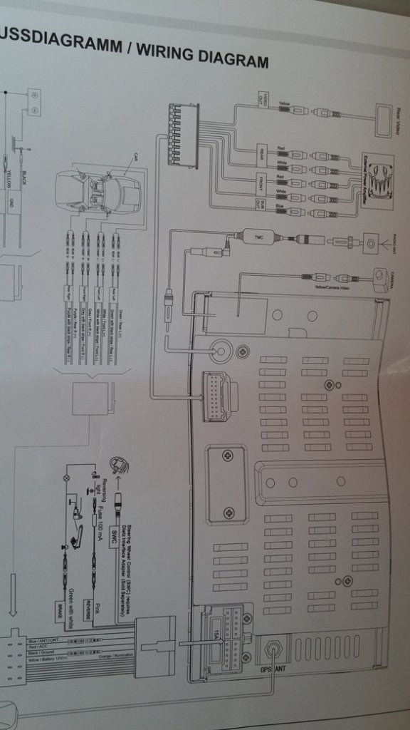

Hallo erstmal,
bin am verzweifeln :-o
Habe mit einem ISO - Cinch Adapter soweit den Naviceiver anschließen können, es geht auch alles doch ich bekomme keinen Ton heraus.
Meine Vermutung, dass der Verstärker eben nicht eingeschaltet wird.
Am Naviceiver habe ich einen blauen Cinch Anschluss (mit SUB out gekennzeichet)
Am ISO - Cinch Adapter habe ich ja nur die 4 Cinch Kabel (je 2 x ROT und WEISS) die sind sicher für die Lautsprecher und eben ein gelbes ein adriges Kabel.
Also wie stelle ich es an, dass der Verstärker eingeschaltet wird??
Habe einen 99er Porsche 996 mit PCM1 ohne BOSE 8bit
Bitte um eure Unterstützung :-))!post-93675-1443544069993_thumb.jpg

Nun funktioniert es ....
Es lag einfach daran, dass man dem Verstärker (der vorne im Kofferraum sitzt) extra ansteuern musste. Dazu musste ich 2 Kabel überbrücken und diese dann dem dem IsoStecker anschließen.
hast du mal kontrolliert ob der Verstärker im Kofferraum nun auf Dauerstrom geschaltet ist, also immer an ist? Wenn ja wird er dir ziemlich schnell die Batterie leer ziehen.
Ich frage weil du ja nur geschrieben hast das du 2 Kabel brücken musstest, aber nicht WELCHE Kabel....
