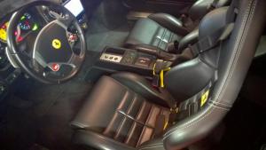

Sound im F430 verbessern? Das hatte ich auch mal gemacht.
Viel ausgegeben wenig Erfolg.
Der F430 ist zu wenig gedämmt um Geräusche draussen zu halten, oder auch nur Bassdruck aufzubauen.
Im Stehen ging es so......andere sagten es wäre der beste Sound im F430 den sie je gehört hätten. Würde ich aber nie wieder machen.
Ich empfehle Kopfhörer für die Frau.

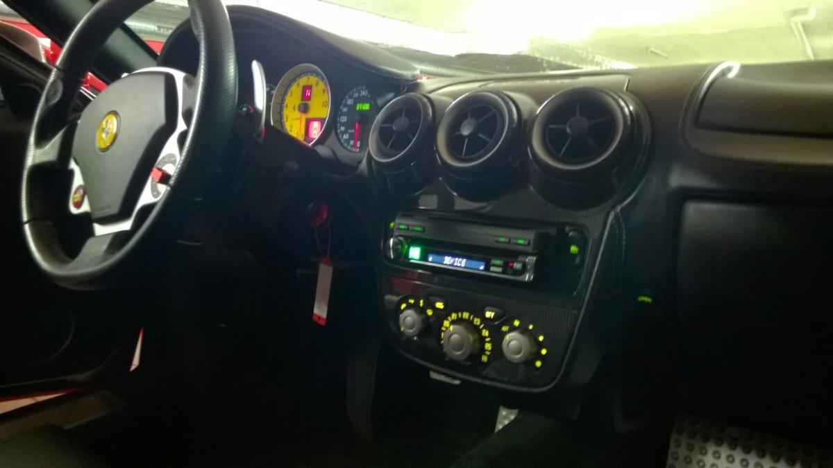

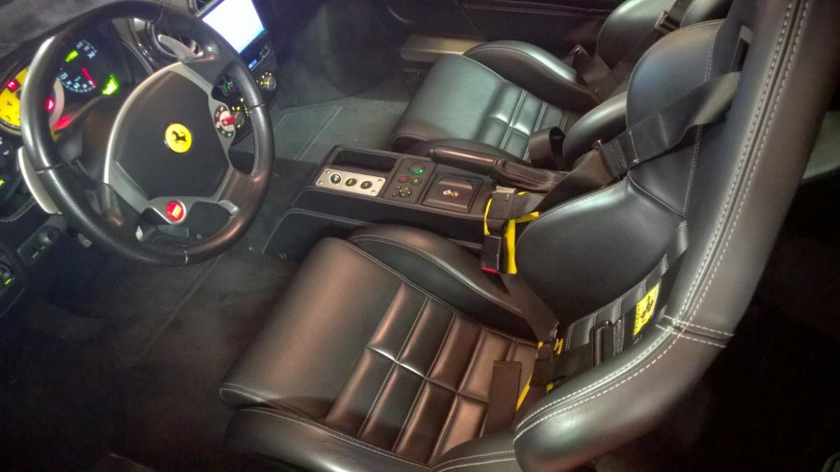

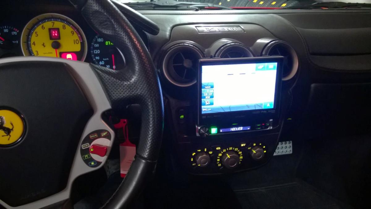

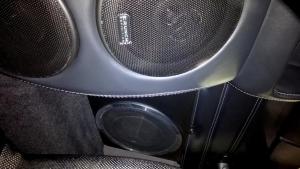

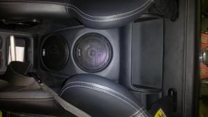

Ich habe allerdings alle Rechnungen zu den verbauten Teilen dem Käufer des Wagens mitgegeben. Hab nur noch ein paar Bilder. Alle originalen Lautsprecher habe ich übrigens gegen passende, viel bessere moderne, stärkere Lautsprecher tauschen lassen. Dazu noch Verstärker, Subwoofer, Rückfahrkamera, Navi (wen wundert es :D ) usw.
Hier ein paar Bilder:

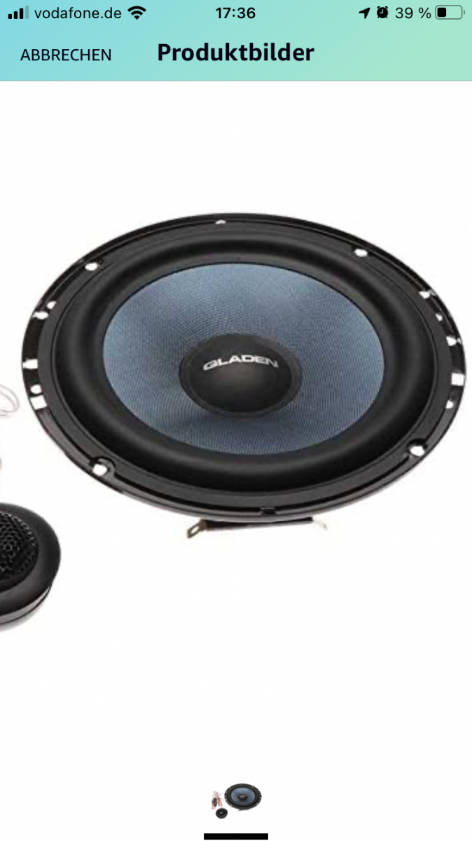

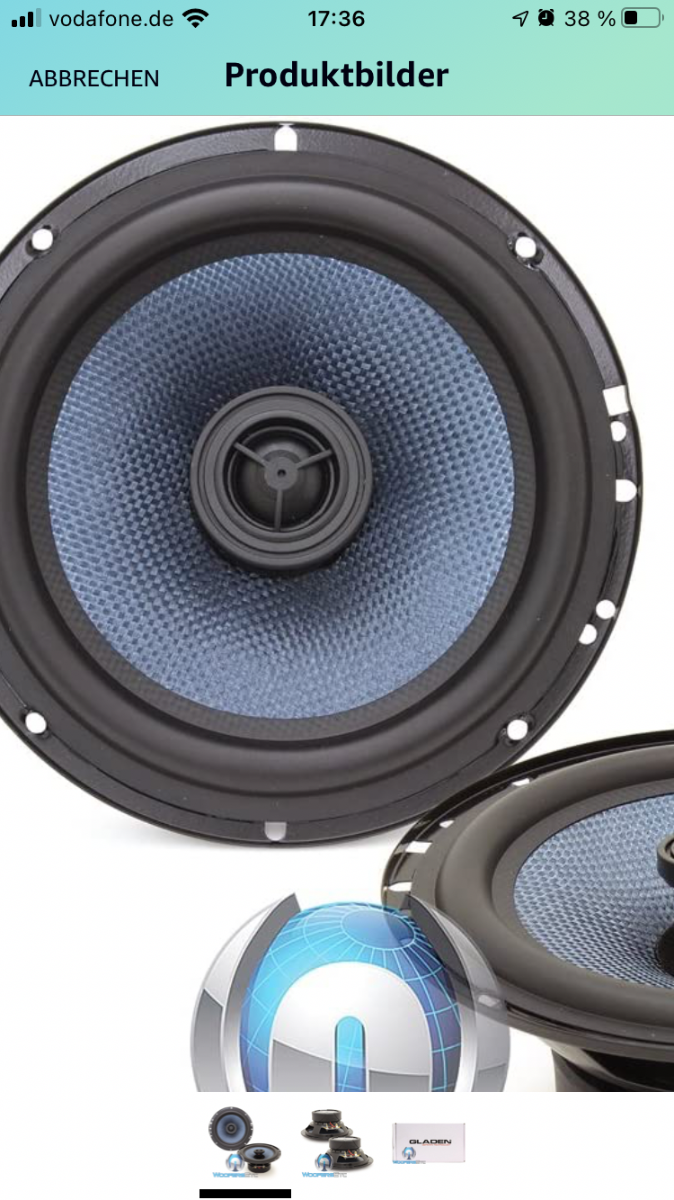

Frage zum System/Technik:
1) macht es mehr Sinn einen Mitteltöner zu verbauen, da die Hochtöner ja oben im Spiegeldreieck verbaut sind, Beispiel Bild 1
2) oder besser 2 Wege Systeme, also wo sein ein Hochtöner integriert ist. Beispiel Bild 2
3) benötigt man immer eine Frequenzweiche?

vor 39 Minuten schrieb Chris King:
Vorschlag: Schau mal was an Deinem Radio raus kommt und ob das reicht/passt. Ohm/Watt? Wenn ja, dann gewinnst Du Klang, aber keine "Leistung". Dann kannst Du auch ohne zusätzliche Frequenzweichen einfach Hochtöner mit Hochtöner tauschen, usw.
Wenn nicht, und Du mehr willst, dann schaue weiter welche Verstärker Du anschliessen kannst und erst dann schaust Du Boxen an. Und ich bin nicht ganz ahnungslos in der Materie und habe es auch vom Fachmann machen lassen.
So würd ich rangehen, wenn ich es selbst machen wollte.
Ach, und Kabelquerschnitt und Material der Litzen / Widerstand der Kabel zu den Boxen nicht vergessen.
Ich will nicht lauter. Die Boxen scheppern nur schrecklich. Denke dass die Membran wie in dem Video hinüber ist. Deswegen werden Boxen reichen.
