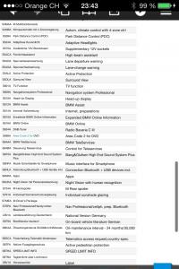

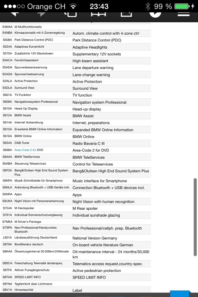

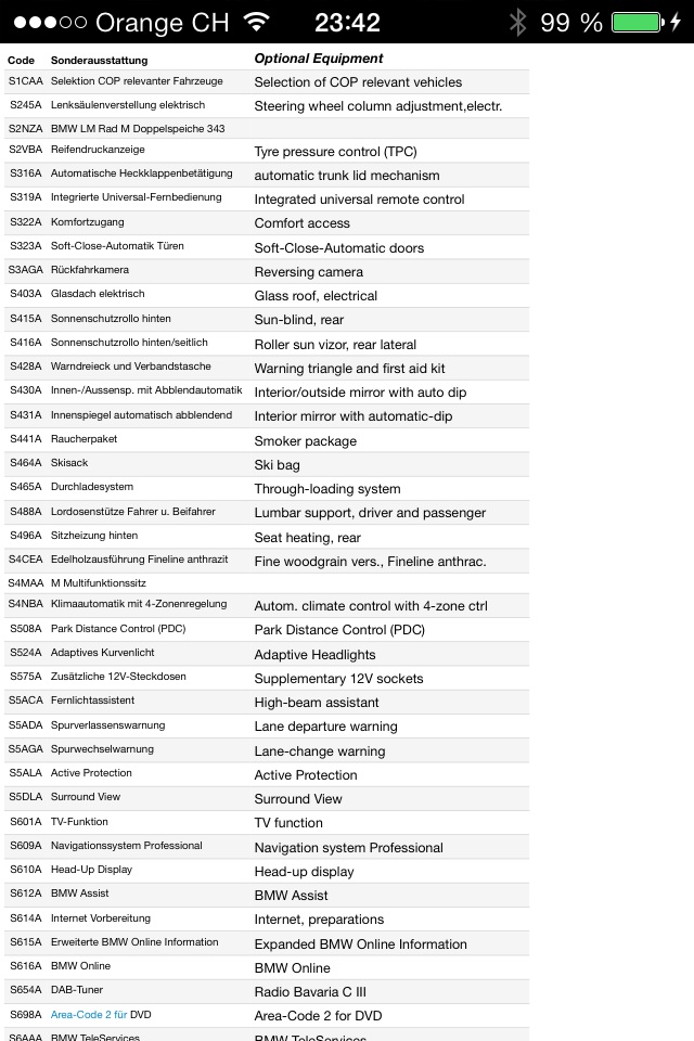

Echt komisch. Meiner ist ein 2013. Aber im Handschufach sehe ich kein USB Anschluss.
Dann musst Du mal Deine Ausstattung genau prüfen - am besten mit Deiner FIN und dem WebETK - mit Listen aus der Bestellung ist das immer schwer zu vergleichen da sich die Bündelung in Pakete immer wieder ändert.
