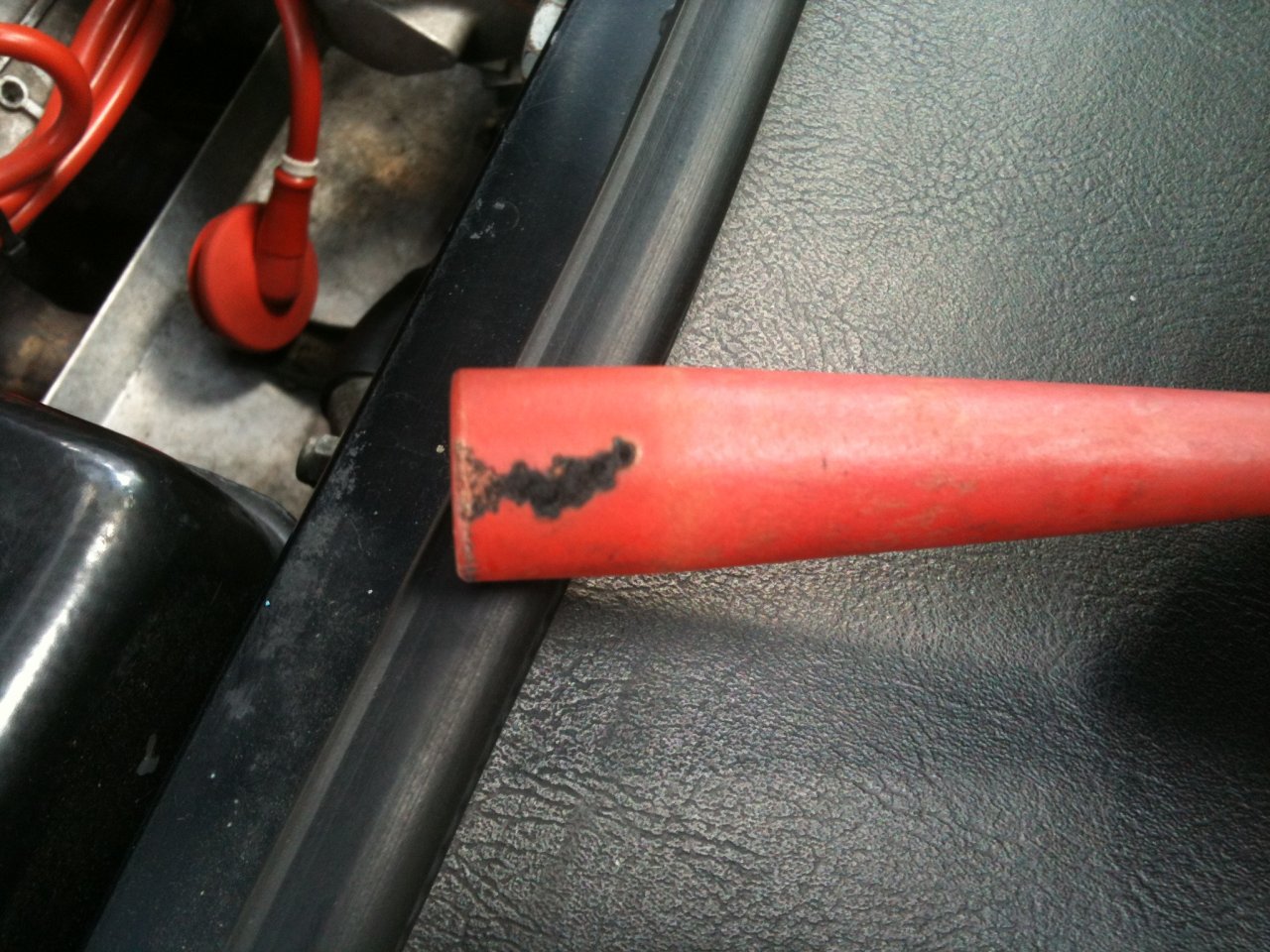

bei mir schlägt mindestens ein Zündkabel durch.

Ist es das Zündkabel oder die Extender an den Zündkabeln?

es ist definitiv das Kabel! Ich kann die Stelle sehen und habe sie "gefühlt".
Sind die Extender anfällig? Wenn ja sollte man sie mit austauschen?
...es ist definitiv das Kabel! Ich kann die Stelle sehen und habe sie "gefühlt".
wenn nicht bekannt ist, wann diese das letzte Mal ausgetauscht wurden, ja !
die Stecker sind anfälliger als die Kabel !
das sieht man an kleinen oder größeren Brandstellen bzw. Brandlöchern im unteren Bereich der Stecker, dort wo dann der Zündfunken nicht mehr zur Kerze sondern direkt auf Masse des Zylinderkopfes durchschlägt
wir haben erst am letzten Wochenende bei einem 328 ein paar schöne Fotos gemacht, nachdem aufgrund zweier angebrannter bzw. nicht korrekt sitzender Stecker wechselweise 1 bis 2 Zylinder ausgefallen waren -

Die Extender sollte man mit austauschen. Die sind meist die Hauptfehlerquelle.
