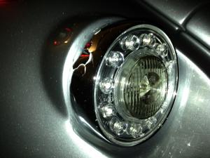

Ich nehme mal an , das der Chromring so oder so ähnlich auch bei euch ausschaut.:-(((°
Ich habe mir nun neue Ringe geordert und erwarte das Päckchen in den nächsten Tagen. Handwerklich nicht ganz ungeschickt, dachte ich mir, diese selbst zu wechseln. Drehen und drücken von außen lässt keinerlei Bewegung zu, sodass wohl über den Radkasten, nach Abnahme des Hinterrades über die dort angebrachten Abdeckungen hoffentlich eine Demontage möglich wird, oder ????
Hat vielleicht jemand von euch schon mal dort ein Birnchen gewechselt ?
Wäre für jeden Hinweis dankbar. Viele Grüsse Jürgen

Hallo Jürgen,
Wie du schon geschrieben hast, aufbocken, Rad runter und den runden Deckel wegschrauben dann siehst du schon die Rückleuchten.

Tja nun die bestellten Ringe in den Händen, musste ich leider feststellen , das diese nicht aus Alu, sondern aus Kunststoff gefertigt sind und dazu auch noch ein kleines Stück größer sind als die Originale.
Somit wurden diese offenbar von der Manufaktur selbst produziert und sind deshalb momentan , wenn überhaupt noch auf Lager, unerreichbar ( kann leider den ganzen Laden nicht kaufen).
Die Lunststoffringe lassen sich aber wegen der Übergröße locker über die Originale schieben und dürften sich mit einer ausreichend dicken Schicht klaren Sanitärsilikons dann befestigen lassen. Dies zumindest bei den oberen Leuchten.
Bei den unteren müssten die Chromringe etwas nachbearbeitet werden und oder geschlitzt, um nicht überstehende Kanten zur Karosserie entstehen zu lassen.
