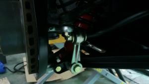

Hallo Gemeinde,
ich bin momentan am Zusammenbau der vorderen Aufhängung, nun ist das Problem aufgetreten, dass die Lenkung beim einschlagen gegen den Stabi schlagen würde, siehe Foto.
Ist das normal, da neue Stoßdämpfer und Federn montiert sind und legt sich, wenn er sich etwas gesetzt hat. Oder habe ich einen Denkfehler oder irgendwas falsch zusammengebaut.... :confused:
Vielen Dank schon jetzt für Eure Hilfe!
Sascha
wann genau berührt der Spurstangenkopf die Koppelstange ?
falls im oberen Bild nur und ausschliesslich bei vollem Lenkradeinschlag nach links, kann das -auch bei einem Gewindefahrwerk und tiefergelegtem Fahrzeug -passieren...bleibt aber ohne Konsequenz - ansonsten überprüfen ob evtl. Querlenker vertauscht wurden

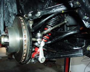

bei mir sieht`s auch nach Einbau des Gewindefahrwerks und eines neuen Lenkgetriebes nicht wesentlich anders aus

nur bei vollem Lenkeinschlag, Querlenker können nicht vertauscht sein, da ich Seite für Seite mache... :D War mir sicherer, falls doch etwas unklar sein sollte, dass man nochmal auf der anderen Seite gucken kann.... Nur mit dem Stabi das kam mir jetzt komisch vor, aber somit passt wohl alles. Dann kanns jetzt weitergehen....
Danke Euch beiden für die Hilfe! :-))!
@Michi, könntest du deine Fahrwerksteile freundlicherweise mal entrosten und reinigen?
Ich kann die Teile so leider nicht erkennen oder zuordnenX-)O:-)O:-)
Mmh, sieht aus wie ein Auto das gefahren wird und somit seiner Bestimmung entsprechend genutzt wird, was viele glaube ich allzu selten tun. 8-)
Lenkgetriebe und Spurstangenköpfe sind mittlerweile neu, ebenso die Fahrwerksbuchsen
Flugrost an den Bremsscheiben ist nach paar km weg, am Stabi egal
das Auto wird gefahren :-))!
