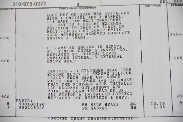

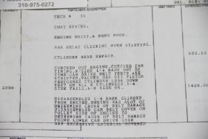

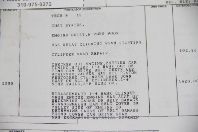

klingt ja schon nach viel aufmerksamkeit wenn rechnungen über
100000 dollar anfallen und davon das meiste in den motor ging.....
wenn man aber die gezeigten rechnungen anschaut kommt man
aus dem lachen,so traurig es ist,fast nicht mehr raus :
kurzfassung : motor wurde mit "hammer und meissel" zusammengebaut
und dazu neben falsch montiertem zahnriemenspanner auch die kolben
um 180° verdreht eingebaut. :lol:bei der reparatur 1990 wurde ,nach dem
zahnriemenschaden wohl nur die eine seite mit den krummen ventilen
instandgesetzt :-(((°
Es ist in diesem Fall wohl anzunehmen, dass entweder die Reparaturanleitung aus Sicht des Mechanikers nicht verständlich genung aufgesetzt wurde, oder dieser schlicht und einfach nicht lesen kann.
...was beides gemäss meiner eigenen Erfahrung in den USA schon einmal vorkommen kann :wink:
