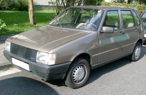

Wenn ich mich nicht irre, stammen die Außenspiegel des MF3 vom Fiat Uno und nicht vom Fiat Panda.

@Uli. Du hast recht! Es ist Uno. Der Uno hat rechteckige Spiegel, der Panda nicht. Ich hab's kapiert, spätestens, als ich heute die #006 besucht habe.

die Spiegel sind also vom UNO. Alle Spiegel vom UNO, die ich gesehen habe, sind von innen verstellbar. Die vom MF3 nicht.
Gibt es nur von außen verstellbare Spiegel für den UNO, oder sind die alle bei Wiesmann umgebaut worden?

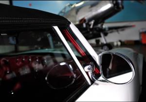

Ich habe in den letzten Wochen beim Stöbern in Youtube, natürlich Thema Wiesmann, u. a. auch Außenspiegel , bereit zur Montage gesehen, die genau dort, wo im Uno der Durchtritt in den Innenraum zur manuellen Verstellung war, lediglich eine runde Aluminiumplatte aufwies, die dann direkt auf die kleine Dreiecksscheibe im MF 3 verklebt wird. Somit also nur noch Verstellung, wie ihr es alle kennt, manuell von außen.

Da hast Du eben nicht genügend Uno I Dir anschaut.

Meiner Meinung nach wurde kein Spiegel mit Innerverstellung von Wiesmann umbebaut.
Aus folgendem Grund: Der Spiegel welcher von innen verstellbar ist, ist das Glas im Gehäuse beweglich. In dem von Wiesmann verbauten Spiegel ist das Glas im Gehäuse fest. Nach langem suchen habe ich herausgefunden dass es zwei Variationen bei Fiat gibt. Im Netz oder Ebay findet man Spiegeln mit der Bezeichnung: Handverstellung. Dieser Spiegel ist nicht von innen verstellbar.
Ich werde mir einen rechten und einen linken Spiegel kaufen und werde dann sehen ob ich recht hatte. Desweiten habe ich festgestellt dass die Spiegel beim MF3 Seitenverkehrt montiert sind. Beim Fiat ist die Halterung unterhalb und beim MF3 oberhalb des Spiegelgehäuse.
