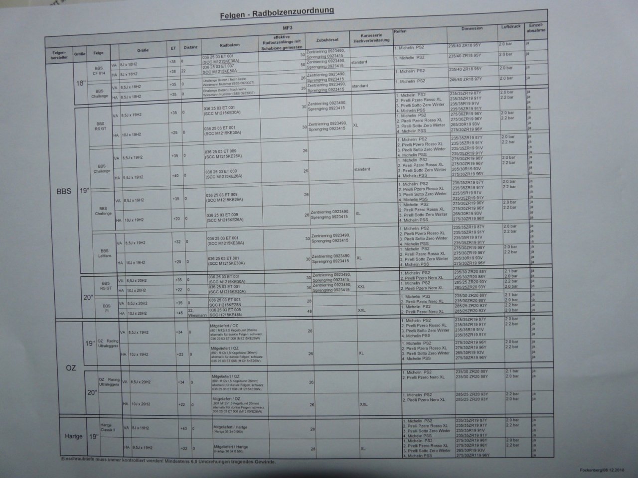

Hallo Franz,
Hier die letzte offiziele Liste für den MF3. Ich erhielt diese Liste in Dülmen im Oktober 2013. Ich hoffe dass die Liste ersichtlich ist da die Auflösung extrem reduziert wurde.
Herzliche Grüsse aus Luxemburg.
Marcel :-))!
