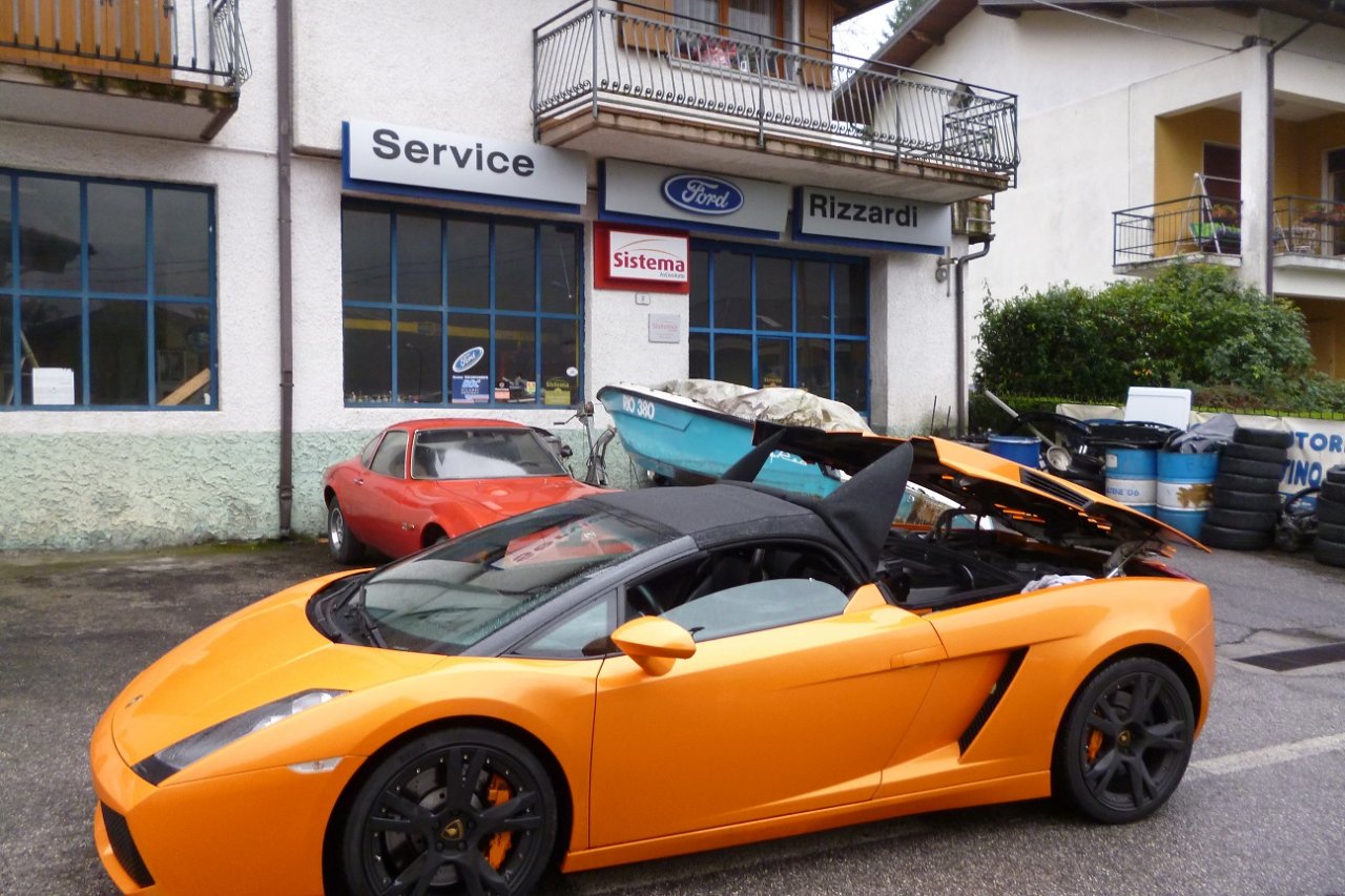

...so weit hatten wir es ja beim kleinen Ölservice geschafft... :)
Stefan
das auf dem foto ist ja erst die servicestellung
... und die Lambo-Werkstatt (?) :confused:
Wolfgang danke für den Tipp. In der BDA hatte ich es gefunden, hatte dann aber Angst die Motorhaube zu beschädigen als es nach etwas Kraftaufwand nicht klappte. Ich werds nochmal versuchen.
Gynny, das war eine freie Werkstatt im Nirgendwo am Gardasee. Da leuchtete die Öllampe schon ständig auf und ich wollte kein Risiko eingehen, dass mir der Motor hoch geht.
