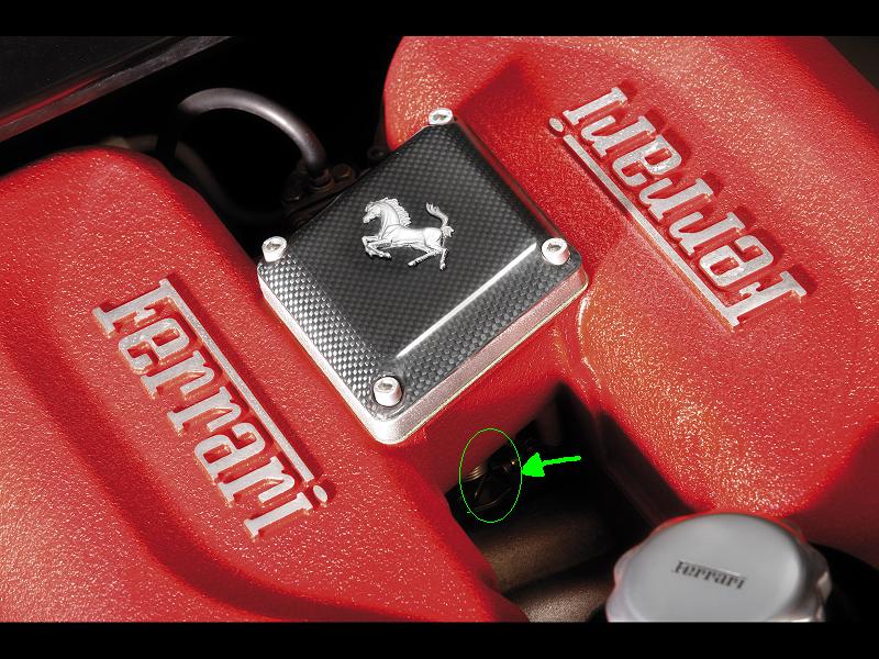

nach gestriger ausfahrt bei bestem wetter ,(noch kein salz bei uns):-))!:-))!
ist mir im motorraum ein lautes rasseln aufgefallen.kennt man vom ventiltrieb.
bei mir ist es aber das bauteil,das zwischen den beiden roten luftsammlern liegt.ich vermuhte mal eine schaltsaugrohrklappe?!O:-)
diese steht aber nicht still sondern flattert die ganze zeit hin und her.das ist doch nicht normal so.kann das vom unterduckschlauch kommen?
wenn das jemand schonmal gehabt hat bin ich für hinweise sehr dankbar

Und was flattert zwischen den Luftsammlern herum? Da gehört nichts zu "flattern" !? Vielleicht ein Foto einstellen!

ich muß mich für die ungenaue beschreibung meines problems entschuldigen:oops:.
habe jetzt ein bild angehängt und es mit einem kreis markiert.
bei einigen autos ist so der ganz normale gaszug an der drosselklappe verbunden.
und dieser teil flattert durchgehend hin und her

Ist ein Standardproblem beim 360. Kann man neu machen, fängt nach kurzer Zeit aber meist wieder an. Ist son bisschen wie das tickern eines ESV, später ist es dann eher ein rasseln, klappern.
Man kann das ganze auch etwas nachstellen, dann ist auch für einige Zeit Ruhe.
Viele hören das Geräusch gar nicht, und bei weingen wie z.B. Kai ist es nicht da.
