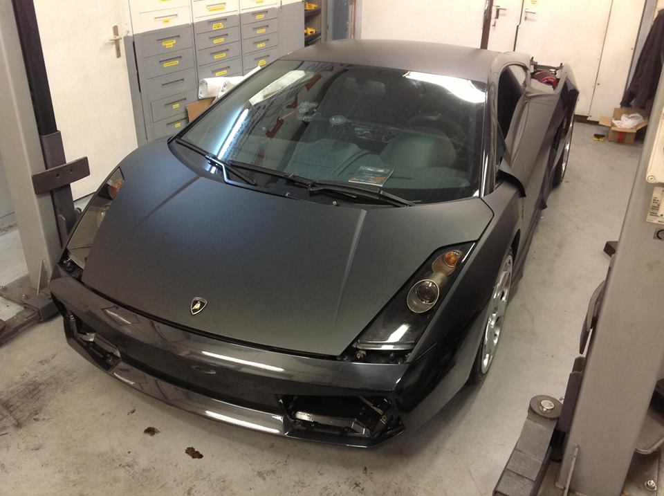

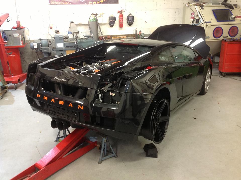

Weiß jetzt nicht wieso man einen Laden hier direkt schlecht redet obwohl man keine Erfahrung mit denen gemacht hat. Sowas ist doch lächerlich.
Schade dass die Leute immernoch dorthin laufen wo das Marketing am stärksten Einfluss geübt hat. Da gibts zig "RiesenTuner" die keine Ahnung haben was sie machen und Leute um 100tEUR etc bescheissen.
Ja der Lambo läuft.
Was ist denn am tunen so schwer? Die Tuner machen doch alle keine Wissenschaft daraus. Prüfstandsläufe etc werden zwar gemacht, haben aber nichts mit dem zu tun was die Hersteller machen.
Vieles ist Mut gepart mit Erfahrung. Und wenn es ein paar mal gut geht macht man sich einen Namen.
Und jetzt erklär mir mal was das schlechte an einer UG ist? Ist das gleiche wie eine GmbH nur mit weniger Stammkapital. Was macht das jetzt für einen Unterschied in der Wirklichkeit, geschweige denn daraus auf Seriösität zu schließen.
Liest sich für mich weniger sachlich als gezieltes Negativmarketing.
