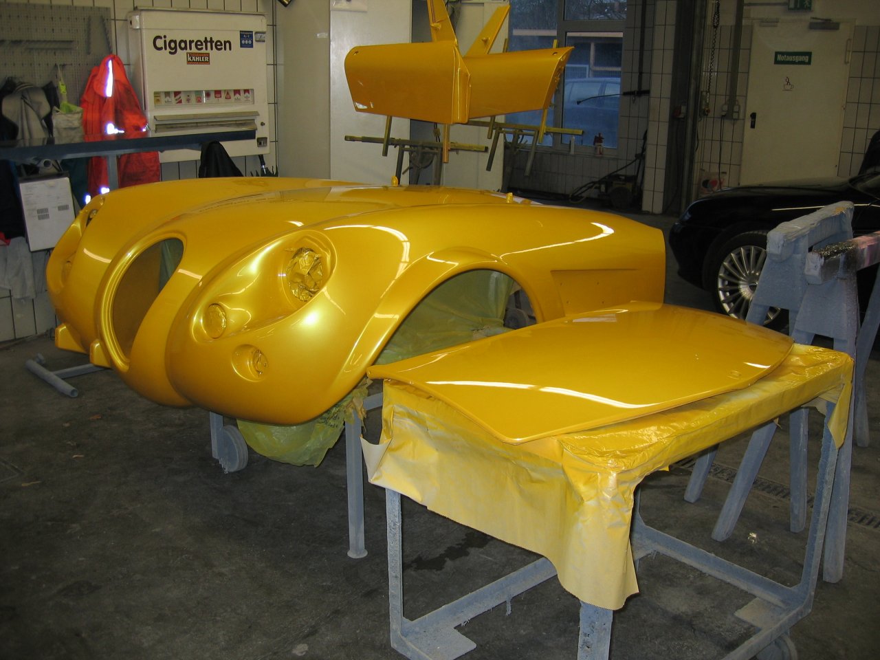

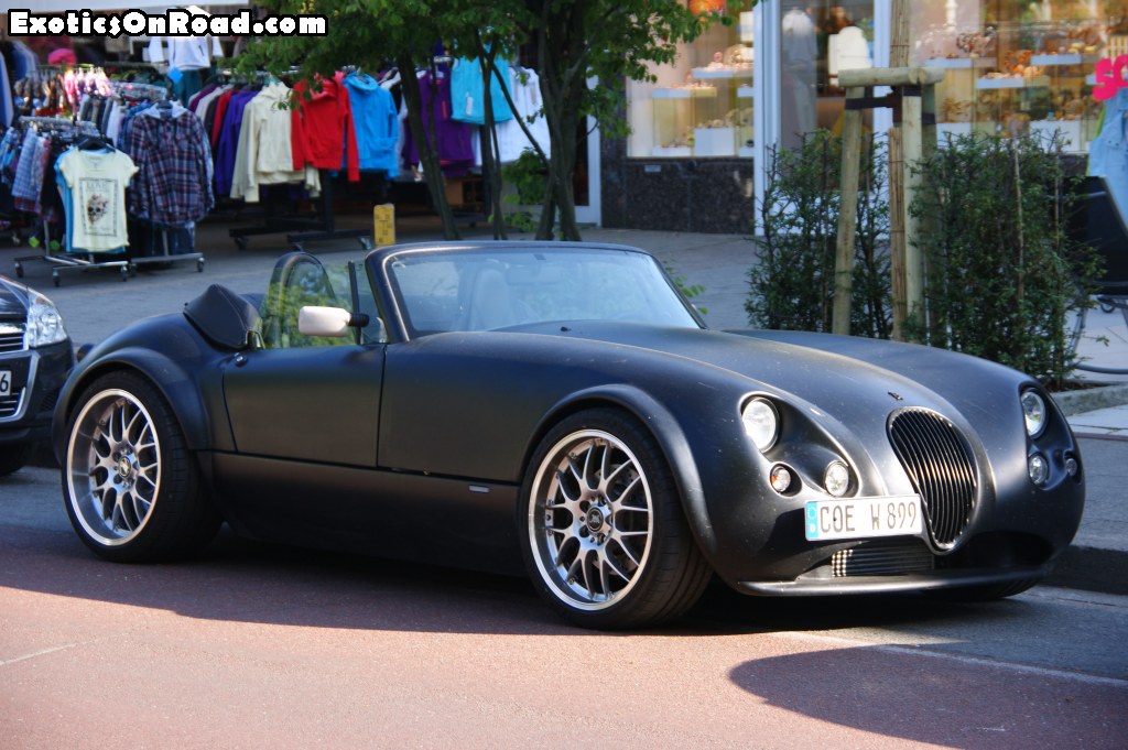

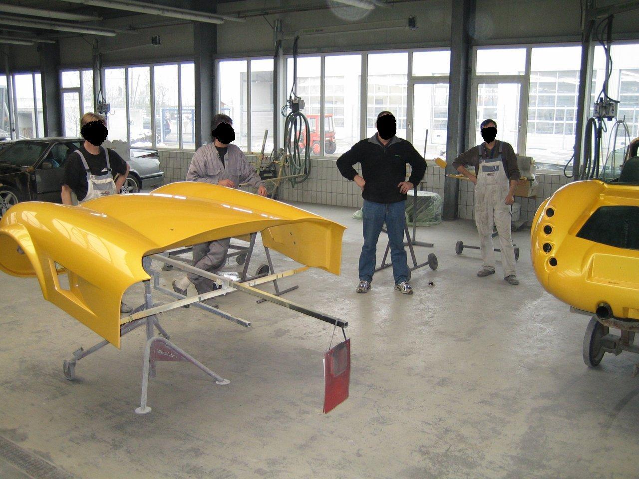

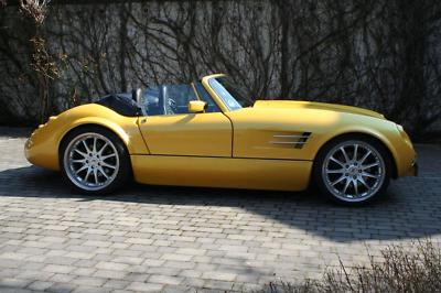

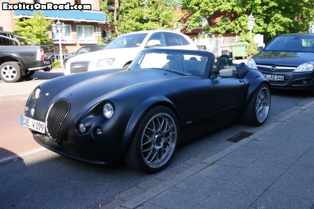

Ich habe disbezüglich bei Wiesmann angefragt ob ein Produktschutz besteht,
Wiesmann weiß dass bereits Motorhauben angefertigt wurden und hat nichts dagegen unternommen.
Beweisfotos im Anhang
HT 1
TS 1
FT 1
Stehe schon wieder an mit meinen Computerkenntnissen, bekomme die Bilder nicht hier rein,
bitte um ausführliche Erklärung für Motorenschrauber aber zu schwachem PC-Bediener...

Dank Uli´s Hilfe (#580)
kann ich euch die versprochen Fotos nun übermitteln
