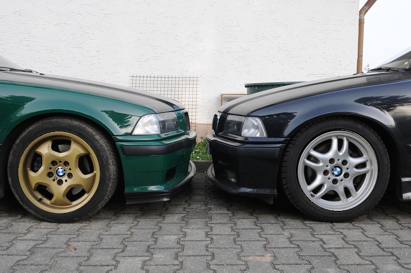

Hier noch ein kleines Update. Der 318is steht momentan in der Einfahrt und wartet auf seinen Besitzer.
Meine Familienkutsche ist tiefer als der echte Rennwagen! X-)
Ist ja auch kein Lowrider! :D
Wenn dir die Wagenheberaufnehmen als Referenz nehmen, dann steht der Wagen so gerade. Ich find auch das sieht etwas komisch aus, aber solang es funktioniert. :wink:
die goldenen felgen würden ausgesprochen gut zum racingreenracing3er passen ! :wink:
Thoooooomaaaaas, Photoshop bitte!
