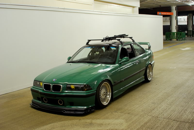

Das Baby bekommt so langsam ein Gesicht:
Das sind leider nur Handyfotos aus der Garage.

Heut morgen in meiner Einfahrt:
Ist das etwa eine schwarze Carbon-Motorhaube ? O:-)
Nee, das Resultat aus Zeitmangel.
Ich bin entzückt!
British Racing Green war genau die richtige Wahl! :-))!
