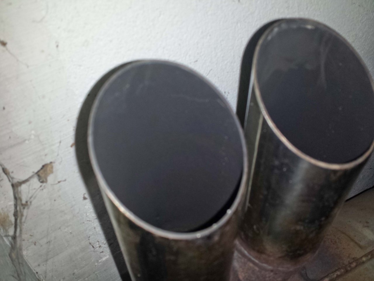

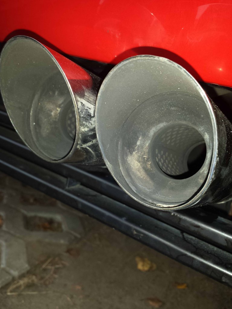

habe inzwischen den CH Topf und den Standard Topf zu Hause.
Die Endrohre des CH Topfes haben kein gelochtes Daempfungsrohr eingebaut.
Der CH Topf ist bei Leerlaufdrehzahl definitiv lauter!!??
