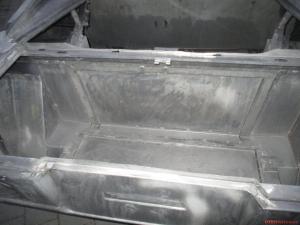

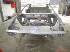

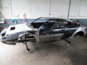

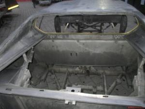

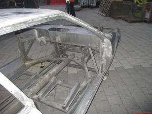

Hallo Zusammen,
habe mich nach langem hin und her für eine Vollrestauration entschieden daher dauert das Ganze etwas länger. Anbei ein paar Photos der entlackten Karosserie
Viele Grüße
Olli

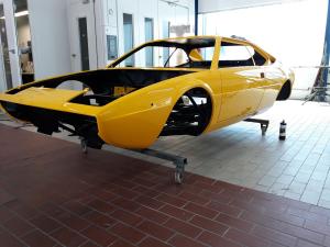

Hat mal wieder etwas länger gedauert aber nun ist die Restauration ein Stück weiter. Nach abgeschlossener Karosseriearbeiten und Lackierung. Bin nun beim zusammenbauen.
Könnte mittlerweile einen Roman schreiben aber das lass ich lieber.
Vg Olli

War das Gelb - modena oder fly ? - die Auslieferungslackierung?
Es handelt sich um das Giallo Fly. Wurde bei dem 308 GT4 im Original nicht verwendet. Wir haben zig Farbkarten gemacht bis ich den richtigen Farbton für mich gefunden hatte. Im Endeffekt haben wir mit Glasurit ein gutes Ergebnis erzielt. Im Original war das Fahrzeug silber (Argento Auteil). Hatte den GT4 damals, wie die meisten, in rot erworben.

Es handelt sich um einen 2K Lack. Zusätzlich haben wir Klarlack verwendet. Wird selbst von Ferrari bei Restaurationen so heute gemacht.
Perfekt, alles richtig gemacht.
