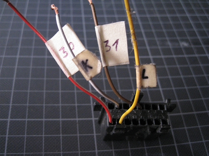

auf ferrarichat sieht man auch Bilder von dem Diagnosestecker(AMP 3er) der wohl zumindest bei den europäischen Versionen länger als bei den US Modelen verwendet wurde
http://www.ferrarichat.com/forum/attachments/technical-q/407532d1161505444-f355-exhaust-burble-p8030048.jpg
mit der Rastnase zu einem selbst zeigend ist links "L" mittig Masse und rechts
die "K"-Leitung.mit ner OBD Steckdose vom Schrott
da fest angeschlossen und zusätzlich Kl.30 sollen sich laut ferrarichat mittels PC-Interface sogar lifedaten erfassen lassen und nicht nur fehlercodes auslesen und löschen wie mit den billigen Handheld Geräten :wink:

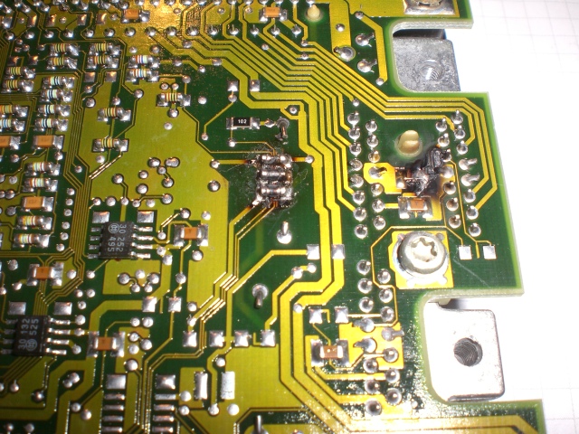

haben das motorsteuergerät mal aufgemacht. es ist an 2 stellen verschmort !! jetzt kommt ursachensuche. jedes kabel was ins steuergerät geht wird jetzt auf durchgang und auf masseschluß gemessen.
hat noch jemand eine idee !!??

hier das bild.
an 2 stellen ist ein schaden zu sehen.
am rechten rand ( mittige höhe )
und weiter links die andere stelle
lg markus
Ich kenne das Layout nicht auswendig. Aber der Schaden scheint im Umfeld eines Leistungstreibers aufgetreten zu sein. Begründung:
1. Die Leiterbahnen sind breiter als üblich
2. Die Bohrlöcher auf dem Foto gehören wohl zum Kühlblech
3. Der Treiber ist möglicherweise intelligent, da vom Steuergerät erkannt wird, dass er defekt ist (keine Freigabe der Kraftstoffpumpe). Das ist aber nur eine vage Vermutung!
Auf jeden Fall empfehle ich Dir, zuerst die Komponenten zu untersuchen, die Leistung benötigen (Einspritzventile, Zündung, ... -> wobei letztere mein Favorit ist).
Der Schaden könnte zunächst reparabel sein, allerdings sind die Leiterbahnen verbrannt. Wenn jetzt nur die Bauteile getauscht werden, wird das Steuergerät voraussichtlich nicht mehr seine Spezifikation erfüllen (insbesondere mechanischer Schock/Vibration und Temperatur). Es wird hier also immer eine Schwachstelle bleiben.

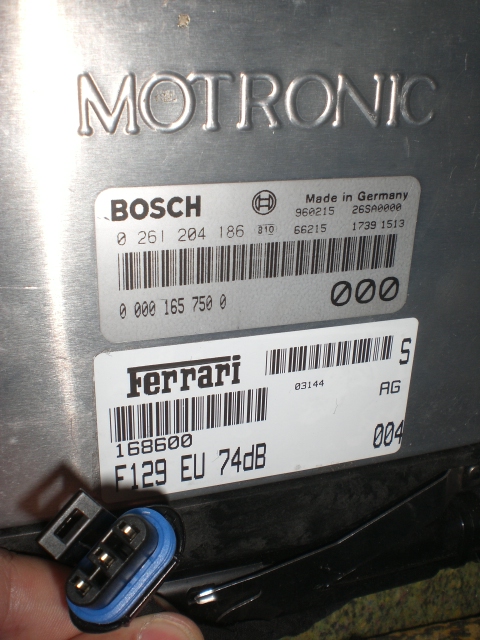

steuergeräte mit der Bosch-Nummer 0 261 204 186 bzw. 0261204186
da wäre es interessant rauszufinden ob die von den 456ern oder 550ern
oder schlicht das ferrari 176224 passt wenn man den passenden datensatz
aufspielt ?!
