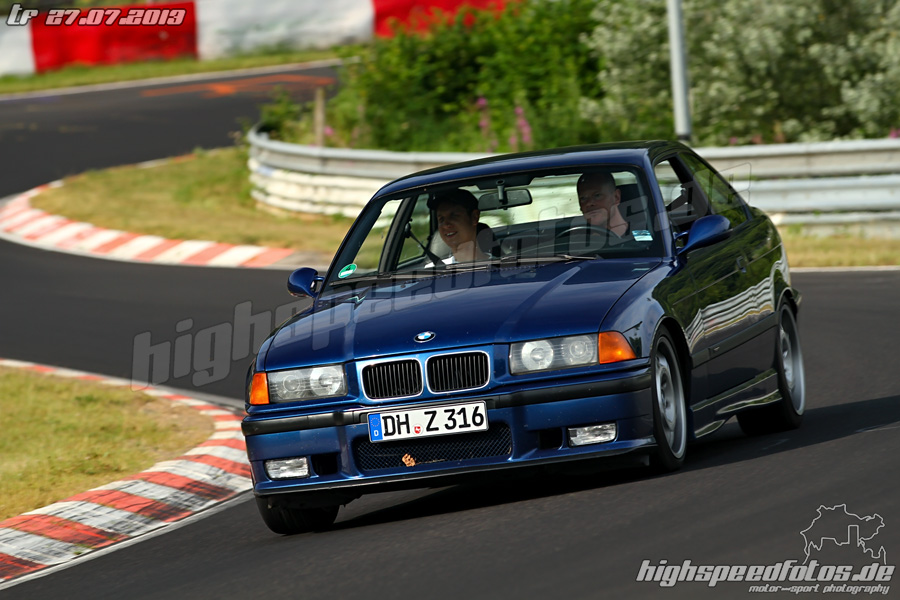

Na ja, schauen wir mal. Bis dahin hab ich zumindest schon mal ein Bild für meine Vorstellung. Darauf sieht man nicht nur den Emmi, sondern auch mein hübsches Antlitz (auf dem Fahrersitz), und das ganze unter dem Titel "artgerechte Haltung". :D

Mischbereifung beim E36 M3 3.0 war auch nicht selbstverständlich, sehr gut! :-))!
Mischbereifung gabs beim 3.0 nie ab Werk.
Wegen Benzingeruch: Hatte am E30 auch sämtliche Schläuche ab der Spritzwand gewechselt und neue Schellen draufgemacht. Dann kannst Du das schon ausschließen und bist vor allem auch auf der sicheren Seite, was die Brandgefahr betrifft.
Ist seltsamerweise auch keine Mischbereifung, sondern nur "Mischbefelgung", also die Styling 24 in vorne 7,5" und hinten 8,5" aber rundum mit den 235/40-17.
Ich hatte mich auch stark darüber gewundert, aber es war so im Brief eingetragen.
Ich hab dann mal ein wenig im Netz recherchiert, und bin zu dem Schluß gekommen, dass zumindest der M3 GT das ab Werk so hatte, und man es wohl daher auf dem 3.0 so fahren darf und kann.
Ich fand es am Anfang eher gewöhnungsbedürftig, aber seit ich weiß dass es durch den M3 GT quasi legitimiert ist, gefällt es mir optisch immer besser. :-))!
Für den Winter habe ich noch einen Satz Styling 23 in 7" rundum mit Good Year Winterreifen in 215/45-17, Dot aus 2011 und die "Nupsis" noch auf dem Profil, also neuwertig.
