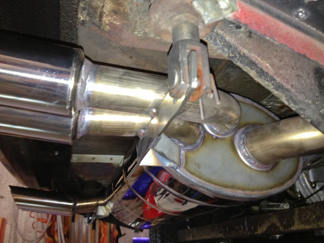

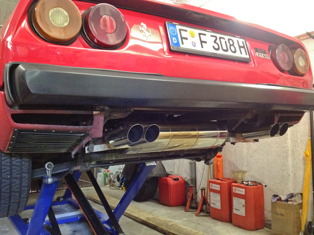

Und so sieht das ganze aus:

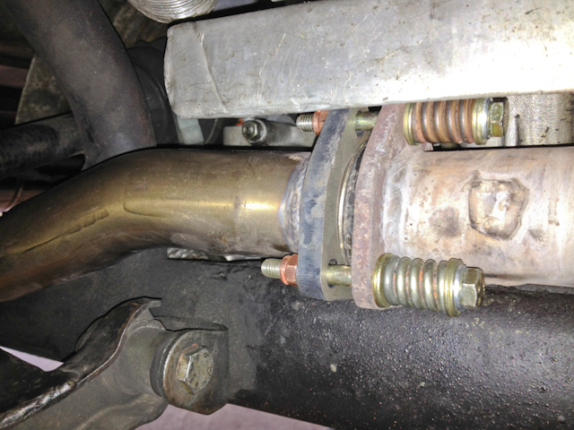

Anschluß Krümmer hinten:

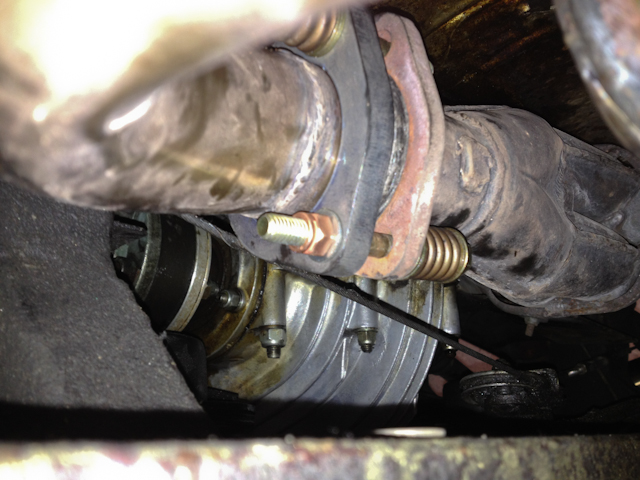

Anschluß Krümmer vorne:

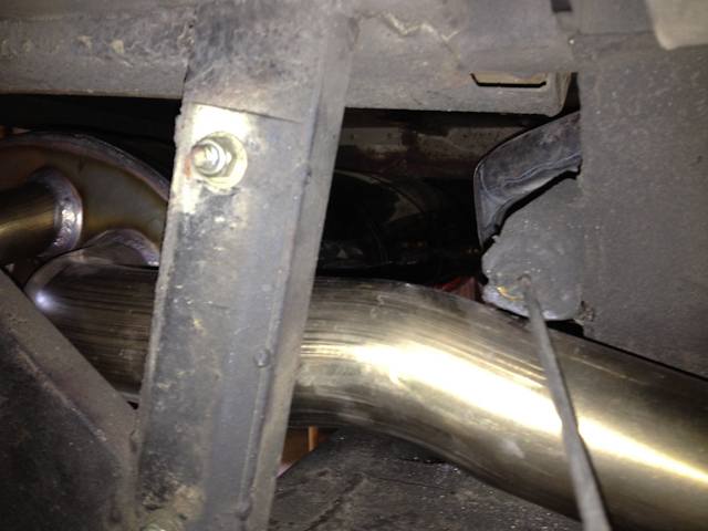

Ein wenig die Feile an Handbremszugführung angelegt, damit Rohr freigeht:

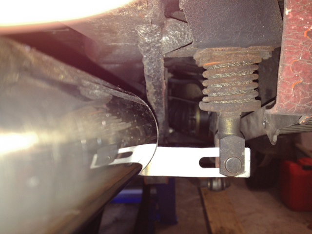

Aufhängung Schalldämpfer passt an Serien US 2V Aufhängung
Bleibt noch zu sagen, das die Endrohre links nicht ganz soweit aus der schwarzen Blende herausragen wie die Rechten, ist allerdings nicht so tragisch (und war auch schon beim Serien US Puff auch nicht gleich). Lässt sich korrigieren, wenn man denAnschlußbogen zum hinteren Krümmer am Auspuff etwas aufbiegen würde. War mir in Ermangelung einer passenden Vorrichtung dann nicht angesagt (Gas war auch alle zum Erwärmen) und dann ist da auch noch der Gedanke, das was reißt....:evil:
Hoffe das mit den Photos hat funktioniert,

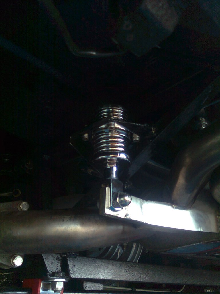

Hi Michael

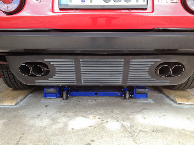

Fast zu schade um Ihn hinter dem Grill zu verstecken.

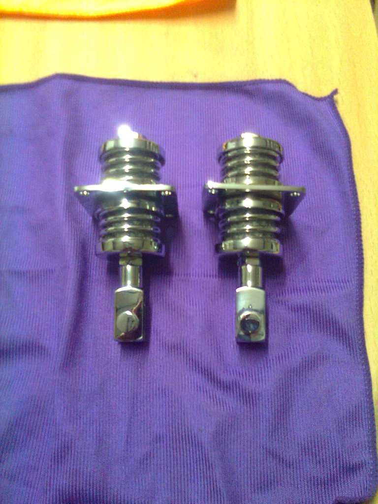

Fürs perfekte Finish hätt ich da noch was
@Mondialfred: Wo kriegt man denn die Dinger her? Habe bei meinen Haltern schon überlegt, wie ich die schöner hinkriege...
:-))! Wow - sehr, sehr chic. Eigentlich blöd, das sie nicht zu sehen sind - wenn man den Blechkasten montiert läßt. Und dann müßte man den immer zum Waschen runterbauen, um die schnuckeligen Halter trockenzuledern ..... ääämh.
Gebrauchte suchen, zerlegen, sandstrahlen und verchromen lassen:wink:
Ich meine bei Superformance gibts die auch ca. 70 Britische Pfund pro Stück
