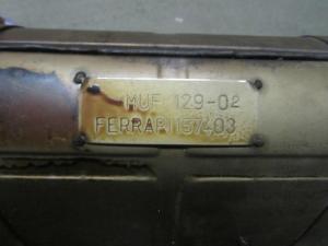

ein Freund von mir hat mich damit beauftragt, einen originalen 355er Endtopf, Zustand wie neu, zu verkaufen. Er legt allerdings Wert darauf, dass der ESD vom 355er Challenge stammt.
Kann mir jemand sagen, wo der Unterschied zum Serien ESD zu finden ist? Rein äußerlich kann ich nichts entdecken. Und das Teil ist ja nicht gerade ein Leichtgewicht... :-)

Der Serien ESD wiegt über 30kg. Der Challenge max. die Hälfte. Zudem ist er kleiner. Der original ist Doppelwandig. Die Endrohre haben eine Blende. Der Challenge ESD ist allerdings viel zu laut für die Strasse.
