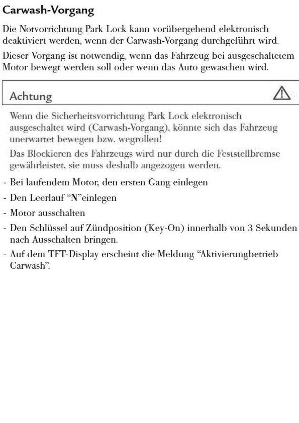

Getriebe-Neutralstellung hatte ich in der Waschstrasse drin, sprich alle beiden Paddels zusammen gleichzeitig ziehen ;-)
Hat mir mein Verkäufer beigebracht.
Da hat dir der Verkäufer nur die halbe Wahrheit beigebracht X-)
Das funktioniert nur, wenn die ganze Zeit der Motor weiterläuft.
Da hat selbst Ferrari eine bessere Lösung parat :wink: :
