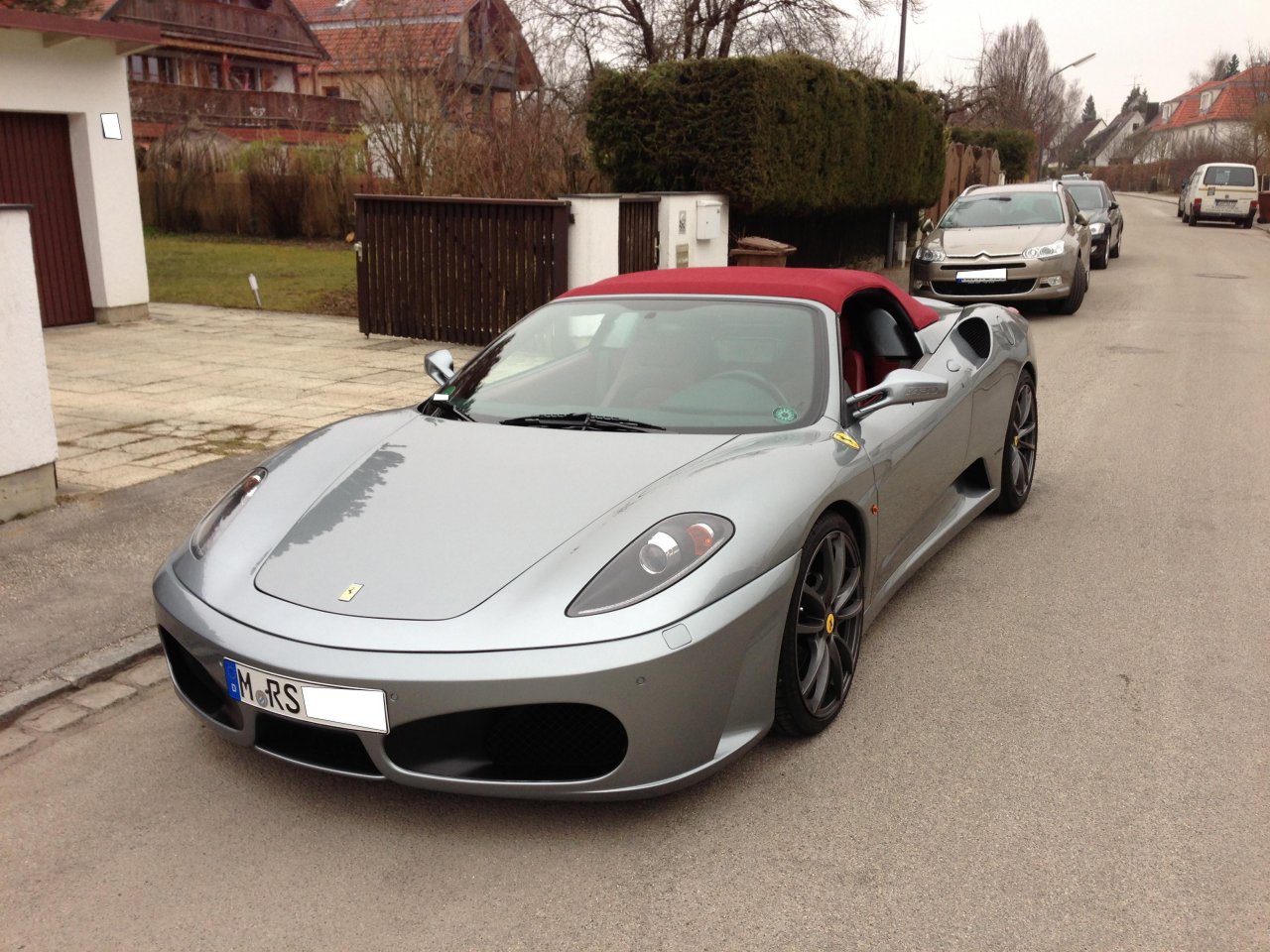

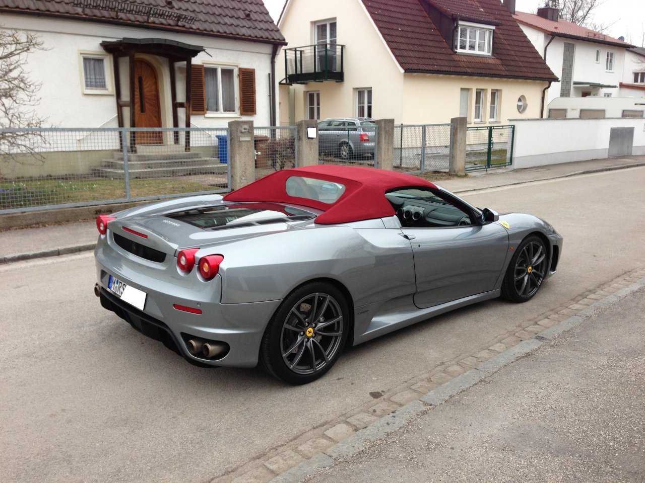

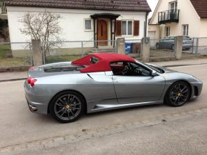

Ich habe die Scuderia-Style Felgen ab Werk drauf. Die Felgen vorne sind 7.5 x 19. Der Scuderia hat 8x 19 drauf. Die Felgen kann man in Magnesium-Gold oder Scuderia -Grau bestellen.Es gab die Felgen nur in Verbindung mit den Magnesium Radschrauben. Ich finde die Felgen sehen auf dem 430 super aus. :-))!
ad Strolchi: hast du auch ein Foto von der Seite?

@Martin
Anbei erhälst du das gewünschte Bild.
Die Originalen Magnesium-Radschrauben wurden wegen der 15 mm Distanzscheiben vorne und hinten gegen "normale" getauscht.
