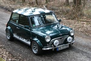

Nach dem Besuch der Retro Klassik vor 3 Wochen und der erfolglosen Suche nach einem klassischen Mini (trotz Beratung durch Dino, Biggi und Matthias alias Netburner)
habe ich abends einen Cooper S blind gekauft. Auf der Retro standen 5 Stück, relativ teuer und 4 waren abends bereits verkauft :-o.
Da das Wetter nicht mitspielte und die kleinen Dinger ja schon im Showroom rosteten, habe ich heute spontan das Wetter ausgenutzt und bin mit dem ICE nach Bonn/ Siegburg gefahren. Der Verkäufer brachte mich dann endlich zum Mini, erstmal konnte ich das nette Spielzeug anschauen. Zustand war wie beschrieben, ganz wenig Rost (ohne gibts wohl nichtX-)) und genau wie ich ihn mir immer gewünscht habe:
schwarzes Volleder mit grünem Keder-viel Wurzelhol-tief-laut und GRÜN:-))!:-))!
Auch das Modell hatte ich bewußt so gewählt:
Rover MK2 SPI mit 63PS ohne Airbag. Das Fahrwerk wurde komplett gemacht, Sportauspuff von Bastuck usw..
Leider sprang der Zwerg nicht an, der sehr nette Verkäufer verzweifelte langsam. Also, klassische Fehlerbildeingrenzung. Zündfunke ja, wird eingespritzt ja, kennt ihr ja alles. Die Lösung war der Nachbar Thomas, der gerade einen TR6 restauriert, sprühte etwas Bremsenreinieger ins Luftansaugrohr und er lief. Also war klar, erstmal zur Tanke und frischen Sprit rein, der alte wollte nicht mehr richtig zünden!
Dann gings endlich los, es lagen immerhin 360Km vor uns.
Sehr gewöhnumgsbedürftig war erstmal das Bremsen. das Bremspedal hat eine gefühlte Größe von 2qm Zentimeter und versteckt sich hinter einem Gebläseschlauch.
Auf der Autobahn habe ich mich dann auf 110-120km/h eingepegelt, wollte erst nochmal neuen Sprit fassen bevor ich den 63 Ponys die Sporen gab.
Vom schier unerträglichen Lärm der Sportauspuffanlage war ich angenehm überrascht, man sitzt sehr komfortabel auf den "Sportsitzen", die sehr weich gepolstert sind. Hier sei noch erwähnt, dass das Leder (alles original) in einem absolut neuwertigen Zustand befindet. Ich bin geineigt zu schreiben, dass sich da eine Automanufaktur aus Italien mal ne Scheibe abschneiden könnte, aber was nützen langlebige Kuhhäute wenn einem dafür das Bodenblech unterm Ar... wegrostet.
Nach dem 2. Mal volltanken (€26,-) lief der Mini deutlich besser. Jetzt waren Spitzengeschwingigkeiten von bis zu 165km/h drin (lt. Tacho), aber letztlich lebt der Mensch von seinem Gefühl. Und angefühlt hat sich das eher wie 265km/h, zumindest bis ein Suzuki Swift an mir vorbei " geflogen" ist. Letztlich ist die Größe das "Problem", der Begriff Länge läuft aus dem Segelsport triffts genau. Bei Bodenwellen wirds kriminell, der Kleine verliert den Bodenkontakt und kommt versetzt wieder auf. Hier ist das komplett umgebaute Fahrwerk nicht hilfreich, besonders auf Autobahnen wo er auch nicht hingehört.
Nett ist natürlich auch, wie sich die anderen Verkehrsteilnehmer beim Anblick freuen, amüsieren oder was auch immer. Bei einigen Damen auf dem Beifahrersitz konnte man das Wort "süß" von den Lippen ablesen. Schade, bei der ersten dachte ich noch die meint mich:-(((°:D:D .
Letztlich war ich dann froh als ich daheim war, am Schluß gabs noch paar nette Kurven, werde euch wenn gewünscht von meinen ersten Landstraßenfahrten berichten.

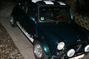

Glückwunsch. Weiß noch, wie du mich abends direkt aufgeregt angerufen hast, nachdem du die Kleine online gekauft hattest :) Freue mich auf weitere Bilder bei Tageslicht und wünsche dir richtig viel Spaß!
Sehr schön deine neue Liebe beschrieben: suche/ersetze Mini mit "Junge Dame" und man(n) muss kaum einen Satz ändern :D
Da hast du aber, den Bildern nach, ein schönes Exemplar erwischt :-))!

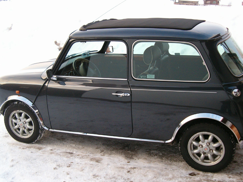

Schöner Wagen, erinnert mich an meinen: miniwinter.jpgminiwinter.jpg
Schade das er nicht alle drei Zusatzarmaturen hat, sieht aber in BRG wirklich nett aus :)

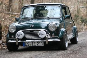

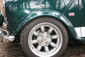

Achte besonders auf die vorderen Dreiecksbleche und den Falzbereich unter den Scheinwerfern, das sind chronische Rostherde. Und unbedingt noch eine Hohlraumkonservierung machen mit Mike Sanders oder ähnlichem. Die 13 Zöller fand ich eine viel zu krasse Änderung im Vergleich zu den 12ern, sind auch relativ radlagermordend, wohl dem damaligen Trend geschuldet.. wie auch der New-Mini-Style Schriftzug an der Seite?
Genies den Wagen auf jeden Fall, es ist ein einmaliges Spassfahrzeug!:D:D
Danke für die Tipps, gut zu wissen dass sich jemand auskennt.:-))!
Ich hab eigentlich keine Ahnung, war wie immer ein Spontankauf:lol:
Noch paar Bilder der Rückfahrt vom Büro, frisch poliert (30Min:-))!X-):D)
Auf der Landstraße ist er natürlich der Chef, bin mir nur unsicher ob Anschnallen wirklich Sinn macht:cry::cry:

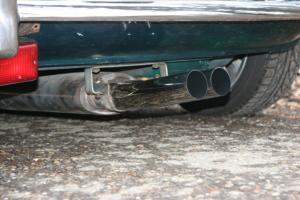

Bereits auf der Hinfahrt fiel mir auf, dass der Mini vollgetankt und schwer beladen:D über absolut keine Bodenfreiheit mehr hat. Beim ebenen Einfahren in unseren Hof kam es dann ganz übel. Trotz Schritttempo blieb der Bastuck Edelstahltopf an einer Torkante (ca 6cm hoch) hägen. Am ende der Einfahrt meinte mein Sohn dann, so klingt der noch besserX-).
Jetzt liegt der komplette Auspuff im Hof, vor dam KAT hat es ein kantiges Flachmetall rausgezogen(ca. 3 Meter) scheint so als sei es der Metallkat???.
Schau mir dasbei Tageslicht in Ruhe an, wollte die neue Liebschaft eh mal vun "unten" kennenlernen8-)

Das Hauptproblem ist der Bastuck Edelstahltopf, der ist zu dick und hat eine starke Kante. Habe die Halterungen demontiert und das Flexrohr mit der Flex etwas gekürzt, 2 Schellen drüber und mit dem Engländer zum Italiener zum Essen gefahren.
Erfreulicherweise sieht der Mini von unten top aus, das Fahwerk (Hi-Lo mit Spax usw.) scheint neu zu sein, der Unterboden 1A.
Jetzt muß ich auf ne Bühne neues Flexrohr anschweißen und Fahrwerk etwas höher stellen.
