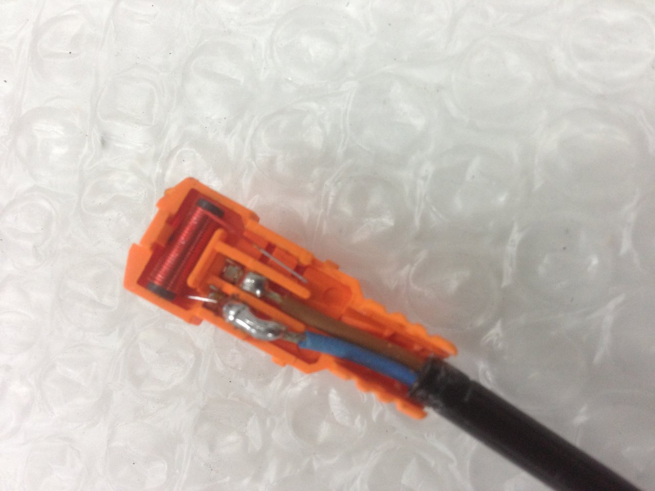

Da beim Einbau der Stecker für den Airbag umgelötet werden muss habe ich den Originalstecker mal geöffnet.
In diesem ist eine Spule. Diese ist jedoch nur an einem Ende mit einem Kabel verbunden, das andere ist offen.
Kann mir jemand den Sinn dieser Spule sagen?
Ich vermute es liegt ein Widerstandsproblem vor, möglichweise erzeugt diese Spule einen Widerstand und im mitgelieferten Adapterstecker ist keine Spule vorhanden.
Deshalb wirft das steuergerät eine Fehlermeldung raus.
Oder hat jemand noch ne andere Idee?
Hier mal das Bild des Steckers:

also der Stecker oben sieht nicht gut aus - "der ist open loop" :wink:
vielleicht bildest Du einfach mal alle Bauteile ab die zum Umbausatz dazu gehören

Der Stecker auf dem Bild ist der vom Originalairbag. Normalerweise ist der such geschlossen, nur hier für das Foto ist er mal geöffnet.

Vermute wirklich das der Raid Airbagstecker einen anderen Widerstand wie der Originalstecker hat und daher die Fehlermeldung ausgegeben wird.
jetzt habe ich mal den Airbagstecker geöffnet den Raid mitgeliefert hat. Dort ist keine Spule verbaut, die beiden Leitungen gehen einfach an die Airbagkontakte.
