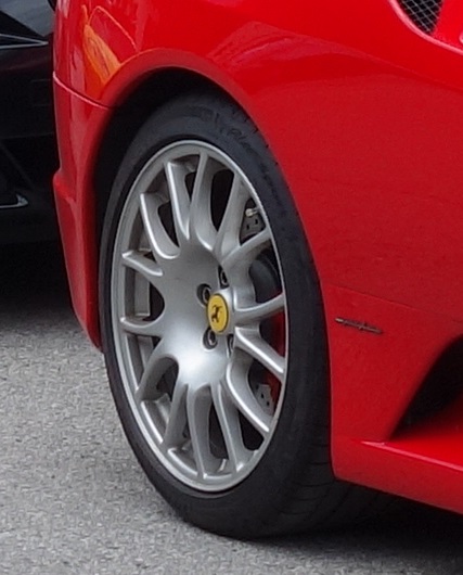

Scuderia ET zu Serien ET weis ich nicht, denke aber wird ähnlich sein. Vorne sind die Scuderia ein halbes Zoll breiter, fahre aber trotzdem die 225er vorne...
Angenommen der 235er auf der Scuderia Felge steht exakt so weit raus wie
die 225er auf der schmaleren Felge, dann kann es durchaus sein, dass sich
der 1 cm weniger Reifenbreite deutlich bemerkt macht, dass du dadurch
schon einige mm breitere Distanzen vorne fahren kannst, als mit den
Standardfelgen für den F430... nur eine Idee, da es den 225er auf
der 8J Felge natürlich etwas zieht und die Flanke dadurch nach
innen versetzt wird und der Reifen mehr Platz außen hat.

Hab jetzt die 15 mm hinten und 13 mm vorne verbaut mit den Challenge Felgen.
Hinten ging es sich gerade so aus, 2 mm Luft beim Verschränken, vorne wäre
mehr gegangen, aber denke 13 mm sind ein guter Kompromiss zwischen
Optik und Performance (wobei 15 mm auch nicht schlechter sind).

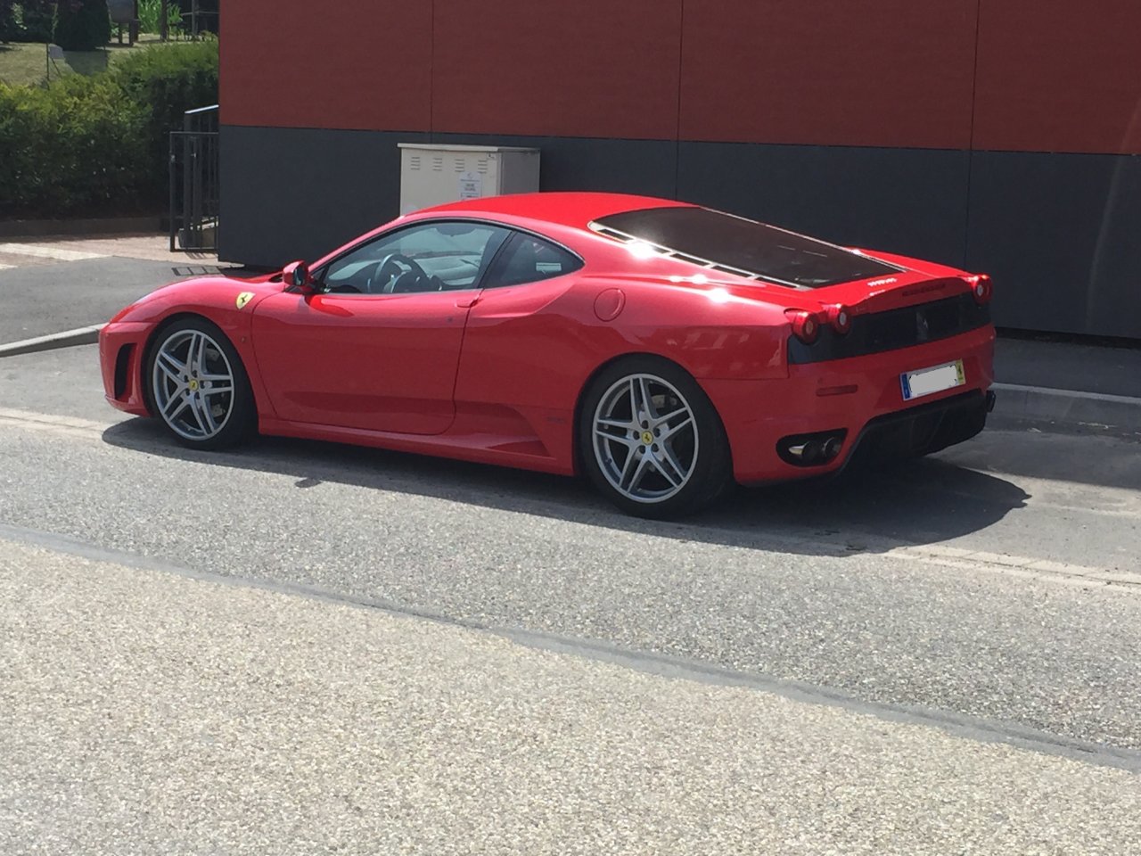

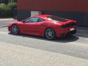

some headsup, Ich fahre jetzt den 430 mit Novitec Federn eingestellt um -35mm mit ST spurverbreterung 22mm pro Seite (44 mm Total) und funktionniert perfekt.
Das Auto muss noch 5 mm runter vorne und 5 mm hoch hinten damit die normale Höhe unterschieden VO/HI von Ferrari eingehaltet werden !
das Auto ist jetzt super fun zu fahren, überhaupt kein vergleich mit original.
Federn sind etwas harter, aber das setzt das Auto auch nicht auf.
