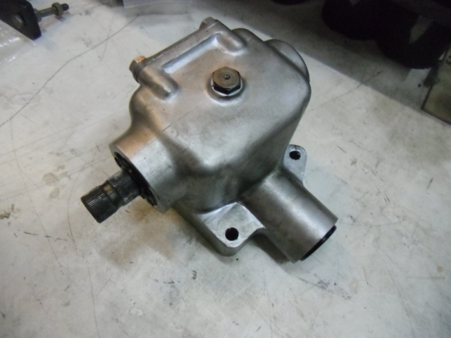

Vor kurzem tauchte im Pre/Postwarcar ein 300 SLR Lenkgetriebe auf.
Die Anzeige kann ich nicht mehr finden, aber das Foto habe ich noch .
MB300

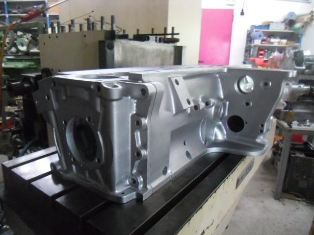

Schön das es hier mit Bild weitergeht.
So ein Gußteil findet man eher seltener mal eben nachgebaut, aber wahrscheinlich ist das dem Metallgiesser/Formenbauer Handwerk sein täglich Brot wenn er denn den Plan (und Zeit oder Kleingeld) hat ..aber die werden ja auch seltener. Andrerseits so Glocken und ähnliches sind immer ein Ereigniss. So ein Einzelstück sicher auch
