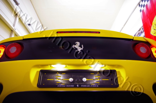

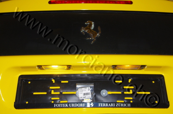

Bei meinem 360Spider war die Linke Lampe defekt und musste ersetzt werden.
Was gibt es besseres als während dieser kalten Winterabende, sich am eigenen Ferrari zu widmen und diese Lampe zu ersetzen.
Da kam mir die Idee, warum nicht gleich mit einer LED Lampe ersetzen?

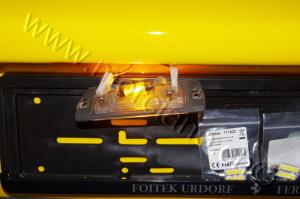

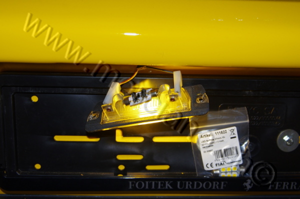

Demzufolge habe ich die defekte Lampe ausgebaut vermessen und eine passende LED Lampe aufgetrieben.
Bei den beiden Nummernschildbeleuchtung Lampen handelt es sich um Soffitten Lampen mit 37mm Länge und 5Watt Stromverbrauch.
Nach kurzer Suche im Internet habe ich einen Lieferant gefunden der solche Lampen in allen nur erdenklichen Ausführungen vertreibt.
Habe mich für die LED Soffitte 37mm 10-30VDC, 6SMD, 1,5Watt warmweiss entschieden und gleich drei davon bestellt.
Langer Rede kurzer Sinn, die Lampen passen perfekt, machen mehr Licht und verbrauchen drei Mal weniger Strom. Ausserdem haben sie eine Lebenserwartung von 50`000h.:)
Übrigens, im Handschuhfach ist die gleiche Lampe drin wie in der Nummernschildbeleuchtung. :wink:
Das dritte Bild zeigt, links die neue LED Lampe und Rechts die alte klassische Lampe.
Falls Interesse besteht gebe ich gerne per PN weiter, wie der Lieferant heisst. :wink:
